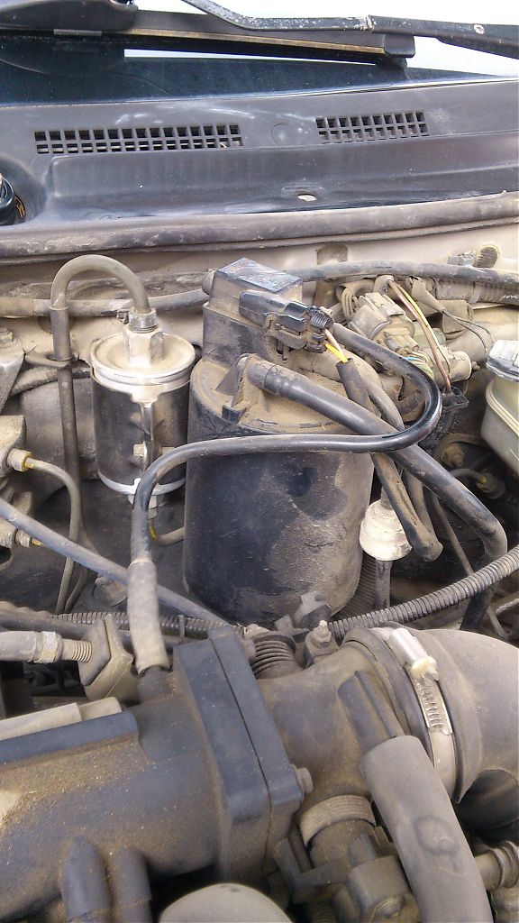

יש לי רובר 216 ידנית, ולאחרונה התחילה לרעוד ולהחנק בזמן לחיצה על דוושת הגז.
חשבתי אולי אלה כבלי ההצתה והפלאגים, וחשבתי אולי להחליף גם את המפלג.
היום בקושי הצלחתי להניע את הרכב ולהביא אותו הביתה. הרכב רעד ונחנק, וכמעט "ולא היה לו כח" בנסיעה.

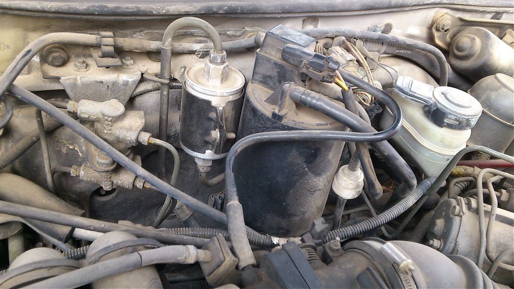

לאחר שכיביתי את המנוע שמעתי זמזום מכיוון תא המנוע, וראיתי שם חלק מזמזם (לאחר כמה דקות הפסיק לזמזם).
מצרף תמונה של החלק. האם מישהו יודע מה החלק, והאם הזמזום הוא נורמלי?
ומה יכולה להיות הבעיה באוטו, עד כמה שאפשר להבין ממה שרשמתי?
אם מישהו מבין ברכב הנ"ל, אשמח לקבל תשובות.
תודה
לדעתי כמו שחשבת (ולא אמרת אם עשית) יש מצב שיש בריחת ניצוץ. תבדוק עם ספריי, ותבדוק אם צריך להחליף פלאגים.
אם אתה לוחץ יותר ואז הרכב "מגמגם" יותר אז כנראה זה זה.
אני יכול להסביר לך אבל אין כמו לראות, בעיקרון מתיזים מים עם ספריי לאורך חוטי ההצתה. מחפשים בריחת ניצוץ שבחושך רואים בד"כ אם יש. חפש ביוטיוב ignition wires testing.
הנה לינק אחד:
