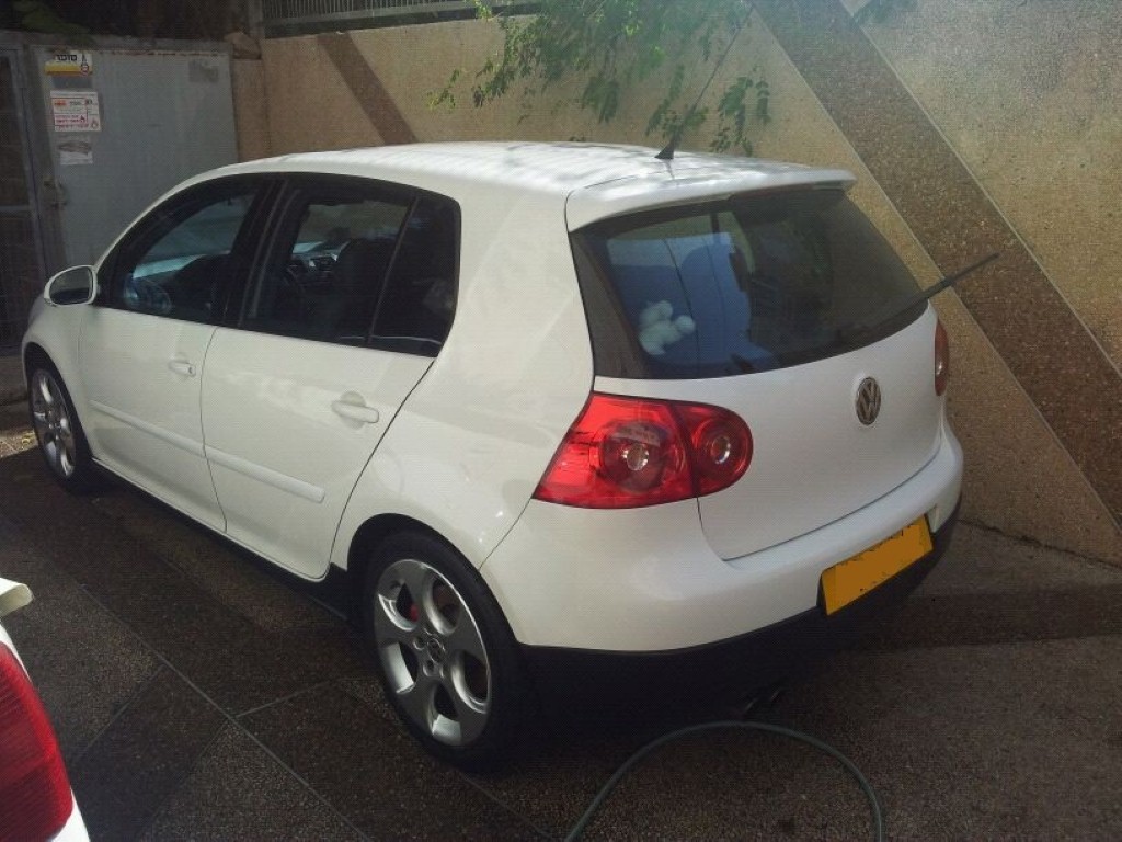

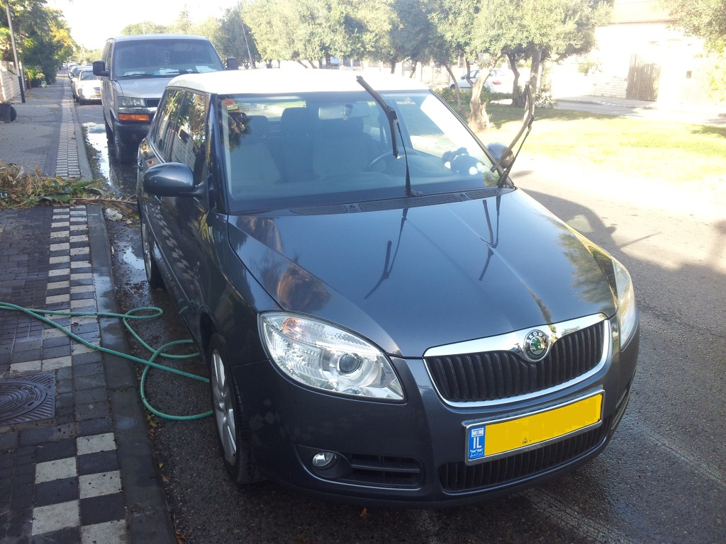

שבוע שעבר עשיתי בפעם הראשונה פלסטלינה + ווקס (קנית את הערכה של CARPLAN שנמכרת באוטוסטור) לפאביה ולגולף.
את האמת, קצת התאכזבתי מהתוצאות, במיוחד בפאביה.
אני מעוניין לקבל המלצות לחומרים טובים יותר כדי לקבל תוצאות מבריקות יותר ועם יותר אפקט "מראה".

השתמשתי בערכה הזאת לפני כשנתיים ניראה לי, עוד קניתי אותה מהיבואן של קארפלאן בת"א.
אישית גם אני לא התלהבתי מהתוצאה, הפלסטלינה הזאת לא להיט, וגם הווקס הזה הוא לא פאר היצירה, לאחר שהזמנתי מאיביי פלסטלינה אחרת, שכמה שזה מצחיק עלתה כמה דולרים מסכנים, קיבלתי ממש גוש רציני וגדול ביחס לשל קארפלאן ונתנה תוצאות מצויינות.
כנ"ל גם לווקס - הSONAX יחסית זול ונותן תוצאות טובות ביחס למחירו.
יש יותר טובים כמו מגווריס וכדומה אבל זה כבר צריך להזמין מחו"ל.
פלסטלינה משמשת כשלב מקדים ותפקידה לנקות ולהכין את הצבע לקבלת פוליש\ווקס.
ווקס מספק שכבת הגנה, יש מוצרים שנותנים יותר ברק ויש כאלה שפחות.
נכון שיש מוצרים איכותיים מאלה שניסית, אבל אם אתה רוצה להחזיר לרכב ברק שאבד, לתקן פגמים בצבע, swirls וכו' אז אתה צריך חומר בעל יכולת חיתוך. משמע פוליש.
אם אתה רוצה רק המלצה לפלסטלינה ווקס יותר איכותיים. אז אני ממליץ על הקיט פלסטלינה של מגווירס ועל ה-ultimate wax שלהם.

דנאיל: בעיקרון הצבע בשתי המכוניות במצב די טוב, בפאביה יש קצת SWIRLS בגלל שטיפה במכונה אצל הבעלים הקודם, ובגולף יש קצת שריטות שטחיות של חתולים. באיזה מוצרים כדאי להשמתש במצב הזה ?

לגבי הרכבים, אני לא מכיר רכב במצב מושלם. גם רכבים חדשים היום נמסרים עם swirls.
לרכבים שלך(גרמניות) יש צבע קשה, פוליש בידיים טובות לא יזיק. אבל קצת קשה להמליץ ככה מבלי לראות את הרכבים, אם המצב טוב כמו שאתה אומר כנראה שיספיק רק פוליש עדין.
אבל בכל הנוגע לפוליש אני לא ממליץ על עבודה ידנית. אגב רוב מוצרי הפוליש מותאמים היום למכונות DA.
