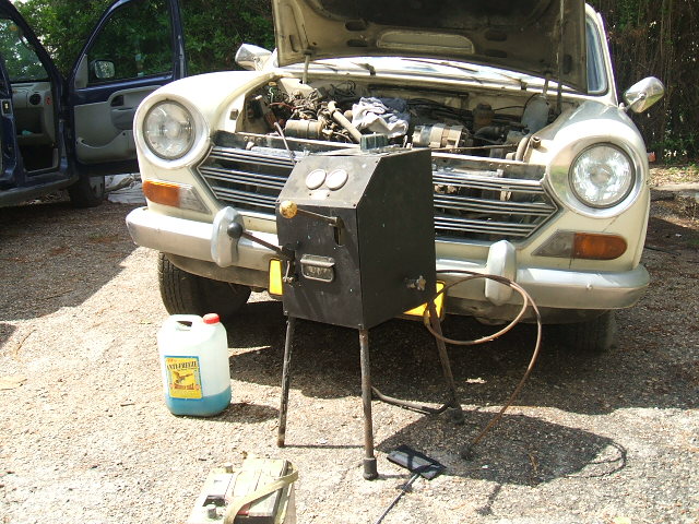

חפש קודם כל את המכשיר הזה. אני מכרתי אותו לפני כמה שנים
וגם אתה השתמשת במים ירוקים של רדיאטור
עדי גולדנברג 13399
האם אתה יודע למי מכרת?
או איך זה בנוי?
וסוף סוף מה באמת מכניסים מים או כוהל או גז אני כבר מבולבל. או בקיצור מה אתה הכנסת?
תודה
שלומי
