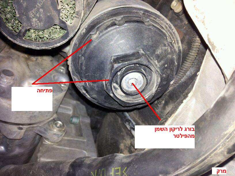

שלום, בבעלותי גולף 4 ואני מעוניין להחליף פילטר שמן
ראיתי שלצורך כך יש את בית הפילטר ולו בורג פנימי והברגה חיצונית, כיצד משחררים אותו?
ניסיתי לפתוח את הבורג הפנימי והוא לא זז, ניסיתי את החיצוני בבוקסה מתאימה וגם היא לא זזה,
אני לא רוצה להפעיל כוח רב כיוון שמדובר בחלק פלאסטיק..
מה הנוהל לפתיחת חלק זה ללא הכלי המיוחד של החברה? בבקשה לא להפנות אותי למוסך...
מדוע יש בורג פנימי והברגה חיצונית?
תודה תובל.
האם מדובר על מנוע V5 ? אם התשובה היא כן מצורף הסבר.
1. תחילה עלייך לרוקן את השמן מהפילטר על-ידי פתיחת הבורג המרכזי בעזרת מפתח טורקס.
2. לשם פתיחת המכסה של הפילטר יש 2 אפשרויות. אפשרות אחת על-ידי פתיחת מכסה בית הפילטר בעזרת מפתח רינג המולבש על המשושה או בעזרת כלי ייעודי המולבש על החלק החיצוני היכן שיש 12 מגרעות.
בזמן ההרכבה עלייך להחליף את 2 האטמים.
קשה לך לפתוח מכיוון שמישהו סגר את הפילטר בכוח רב מידי.
איזה כייף לי :)
אכן מדובר ב v5
האם כל תפקידו של הטורקס הוא לרוקן את השמן שנשאר באיזור הפילטר ובמידה ואין לי את הטורקס במידה הנכונה אני יכול לפתוח ישירות את הבוקסה מפלאסטיק
או שגם הטורקס יושב על הברגה פנימית כלשהי?
את השמן רוקנתי ואני מודע לזה שנשאר שמן גם באיזור הפילטר - יש כלי איסוף מוכן למטה (:
בורג הריקון המרכזי מהודק רק לחלק הפלסטיק כלומר אם אתה פותח רק את בית הפילטר אז הבורג מתפרק יחד עם מכסה הפלסטיק.
