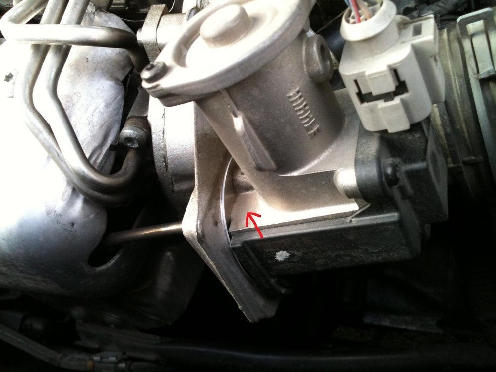

צודק יצא ריקול לשלושה דברים.
1. עידכון תוכנה לגיר הרובוטי
2.עידכון תוכנה למחשב ניהול מנוע
3. הוספת פחית לטורבו [ את המיקום לא ביררתי בדיוק]
מבצעים לכל מי שנכנס לטיפול או למשהו אחר את הדברים האלה.
לפי הרגשה שלי האוטו יותר זריז.
מה שמוחלף זאת הפחית הכסופה שנראית כמו איזה אטם
להבא פשוט תכתבו בגוגל את סוג הרכב שלהם ואת המילה RECALL תקבלו שלל תוצאות.
הראשונה היתה שרשור בפורום ברשיקודה שמדבר בדיוק על החלפת האטם בווסטגייט.

וברצינות: קפצתי עם אבא של חבר (קיבל יטי DSG לבנה) אל המוסך כדי להתקין מגני בוץ - ולבינתיים עידכנו אותי ששלי צריכה להכנס להתקנת השייבה / ספייסר ועדכון תוכנה, כך שבזמן שביטי הרובוטית הורכבו המגני בוץ, היטי שלי זכתה ב"ריקול" ובעדכון תוכנה.
תומר, נקודה קטנה לתיקון - אין פה חלק שמוחלף, רק הספייסר / שייבה שמתווספת - ועידכון התוכנה הסופי.
כפי שציינתי, עד כה (ועברנו אתמול מעל 200 ק"מ מאז העדכון) יש שיפור קל לאחר ה"ריקול" ועדכון התוכנה :-)

גם לי עשו עדכון לפולו tsi והאוטו הרגיש סוחב ומתנהג מוזר אז שמתי ציפ ופלאים חזר כמו גדול עצבני ונושם וגודש. ממה שאני רואה הוסיפו אטם קטן ליד הטורבו ועדכון תוכנה.
לך כנראה עשו L12 שלא צלח או נעשה כראוי, כי אצלי (בפאביה האקסית) זה עבד טוב מהמקור.
כעת עושים עדכון נוסף על ה-L12 + הוספת ספייסר לווייסגייט, יש שיפור קל.
