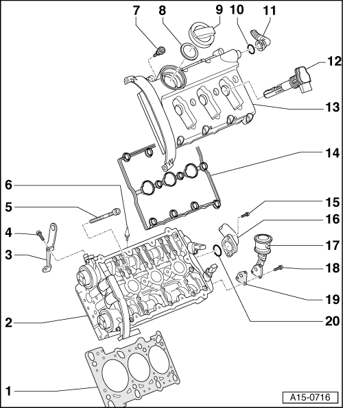

היי רון,
האם תוכל בבקשה לפרט מה כולל שיפוץ ראשים במנוע של הבחור.
מצורף שרטוט של המנוע לנוחות ההסבר שלך.

הנזק בראשים הסתכם בסופו של דבר בעיוות פני השטח של הראש שגרם לחוסר
אטימה בין הראש לבלוק המנוע ,דבר שגרם למעבר לחץ דחיסה למערכת הקרור ,
ולכניסת מים אל חללי השריפה וכמובן שריפה שלהם .
אבל נזק כזה בראש מחייב גם טיפול בשסתומים והחלפת כל האטמים כולל גומיות שסתומים .
ברכב הזה של פותח השרשור בוצע גם החלפת תיזמון וטיפול גדול כחלק מכל העבודה .
