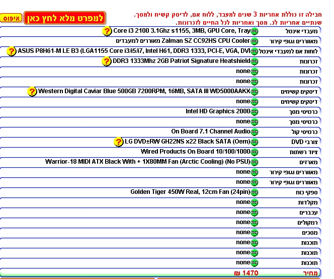

חשבתי לקחת את המפרט המצורף של KSP ולעשות לו FINE TUNING.

דבר ראשון, לוח האם בהצעה שהעלת הוא זול מאד ובגלל סיבה פשוטה, אין בו USB3 ואין לו חיבורי SATA3 וערכת שבבים H61 הפשוטה.
רשמת שאתה רוצה כונן 1TB עדיף SATA3, אם אתה לא קונה כונן SSD, גבול היכולת של כוננים מכאנים כעת נמצע בטווח המהירות של ממשק הSATA2 כך שכונן SATA3 לא ישנה בדבר.
כרטיס המסך המובנה במעבד הI5/I3/I7 מספיק כדי לנגן FHD ללא בעיה כך שאין צורך להתעסק עכשיו עם התלבטויות לגבי כרטיסי מסך, רק למצוא לוח עם יציאת HDMI.
אם המחשב לא מיועד למשחקים אין חובה לשים קירור אחר מהסטוק, המעבדים החדשים די קרירים ומציגים ביצועים וטמפ' טובות במאמץ גם עם הקירור הרגיל. (אבל קירור טוב יותר זה תמיד טוב יותר.. :) )
לגבי המחשב הקיים שלך, בעיות המסכים הכחולים כנראה נובעות מרכיב זכרון/לוח אם/ספק תקול, או בעיות חימום של המעבד אם במהלך השנים לא החלפת לא משחה טרמית או ניקית את צלעות גוף הקירור.
אתה יכול לפתוח את המחשב/ספק הכח ולבדוק המצאות קבלים נפוחים, לפרק זכרונות ולנקות אבק מהמארז ומגוף הקירור ולהחליף משחה כדי לבדוק אם מסתדר.
בטווח ה2000 יהיה קצת צפוף להכניס מארז מותג וספק איכותי ביחד עם לוח עם היכולות שאתה רוצה ומעבד הI5 עם קירור לא סטוק, קח לתשומת לבך, ההצעה של ה1700 שאתה העלת לא תואמת את רצונותיך.

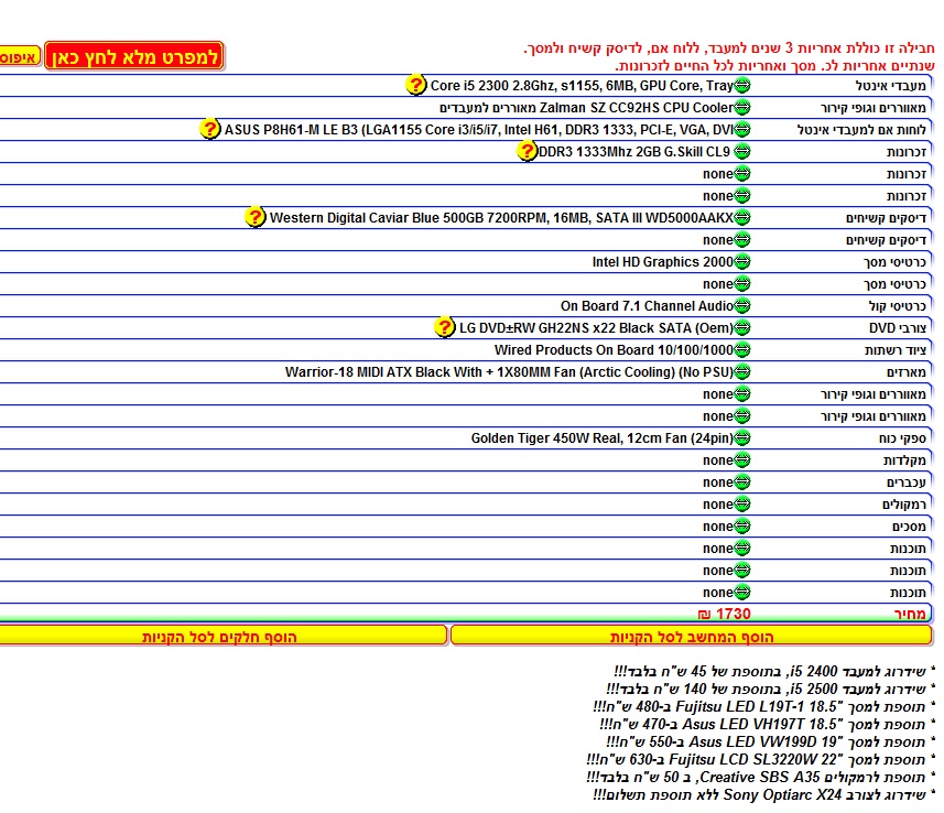

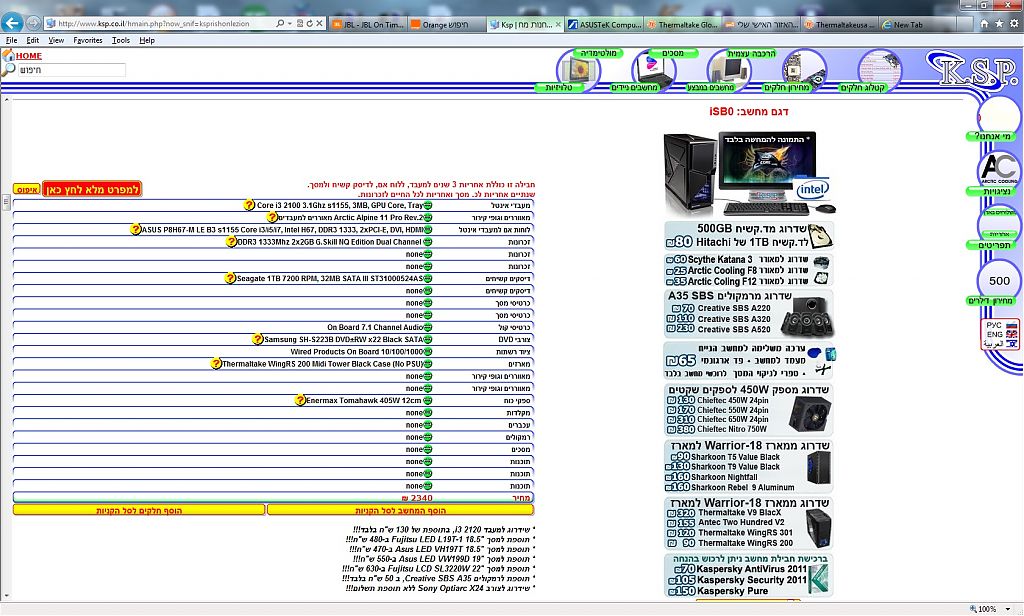

בינתיים הרכבתי עוד מפרט, מבוסס על ההצעה של meir240 , מה אתם אומרים?

הצעה טובה,
אתה יכול להשאר עם הSAMSUNG כונן קשיח, הוא מאד אמין ומהיר.
תבדוק שוב את המחיר כי ראיתי שיש להם כל מיני אפשרויות שדרוג שיכולות להיות משתלמות יותר מאשר בחירת פריטים מהקטלוג שלהם.
