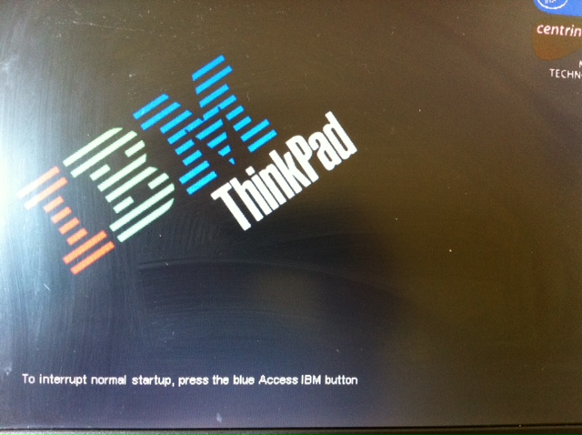

עדכון קטן:
בעזרתו האדיבה של אושרי שהשאיל לי מטען, הצלחתי להתניע את המחשב - ועכשיו התחילו הבעיות :-)
המחשב לא עולה, הוא תקוע על מסך האתחול שלו - כמו בתמונה המצורפת - וגם לאחר הרבה מאוד דקות כלום לא קורה. ניסיתי את כל הטריקים שאני מכיר (ללחוץ על Access IBM, ללחוץ F11 תוך כדי עליה), וכלום, נאדה.
כיון שאין לי דיסק אתחול או דיסק סיסטם כלשהו של המכונה הזו, יש למישהו עוד רעיונות לגבי מה אני יכול לנסות?
לא יודע מה אפשר לעשות, אבל ניחוש יש לי. עקב האכילס הוא רכיב TPM - אם חו"ח איפשרו אותו. אם זו התקלה - רק החלפת לוח אם.
:turn-l:
האם יש אפשרות לגשת לBIOS? האם המחשב מזהה את הכונן הקשיח?
YUVK, במידה ולא גרמו לנעילה תמידית באמצעות הTPM, ניתן לפתוח אותו.
