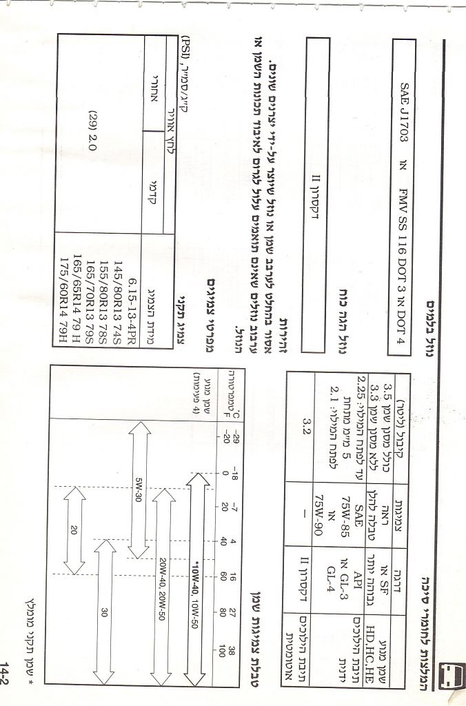

צביקה ,פגשתי אותך ממליץ על 20-50 לרכב זה .
חגי לשם כרגיל אתה צודק, ואני מסיק שאתה עוקב פעיל אחר תגובתיי.
הוראות היצרן ברכב זה , בספר הרכב בעברית, הוא אכן שמן מינרלי, בצמיגות 20/50.
