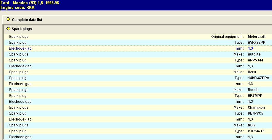

יש לי פורד מונדאו שנת 96 מנוע 1800
מישהו יכול לעזור לי ולהגיד איזה סוגים של פלאגים מתאימים לי
הכוונה ממש לתת מספר קטלוגי או דגם
האם יש כמה סוגים (לא חברות) ?
פלג חם או קר משהו שיגרום לשרפה טובה יותר
תודה

יש הרבה שמתאימים, למשל NGK PTR5A-10.
יש לך בעיה מסויימת עם הפלאגים ? במנוע זיטק שהוא מוזרק ומשוכלל יחסית אתה לא תקבל שום שיפור משמעותי מפלאגים אחרים.
מצ"ב הטבלה של הפלאגים המתאימים מאוטודאטה.

מדובר בפלג כמו של הפוקוס (AYRF22PP) מק"ט מקורי: FE 1493001 ומחירו לצרכן כ-25 ש"ח ליחידה (אתה צריך 4 יחידות).
