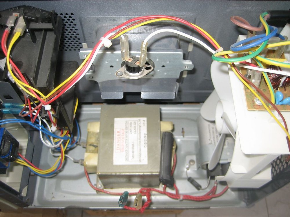

חדור מוטיבציה ורוח קרב, התחלתי לחפש ביוטיוב סרטוני הדרכה לתיקון מיקרוגלים. לאחר שבערך בכולם ראיתי שאפשר לקבל שוק רציני מהקבל אם לא פורקים אותו, השארתי את המיקרו בערך לילה שלם מחוץ לחשמל לפני שהתחלתי להתעסק איתו.
התארגנתי לי על מגנטרון חדש, פירקתי את המיקרו, צ'יק צ'ק הוצאתי את המגנטרון הקיים (שנראה די טוב, יש לציין), התקנתי את החדש, סגרתי והיידה לחבר בחזרה לחשמל. הכנסתי כוס מים לבדיקת התיקון, ומקץ 30 שניות גיליתי שהמים לגמרי... קרים :?
חזרתי לחנות שממנה רכשתי את המגנטרון, הפעם עם כל המיקרו, לא לפני שהתקנתי בחזרה את המגנטרון שלי. כנראה שהבעיה היא באמת בפיוז, רק שאין לי מושג היכן הוא, וגם המוכר עושה רושם שהוא יודע יותר ממה שהוא מוכן להסביר.
אני גורס שיש סיטואציות בחיים שבהן כדאי לעצור ולהעביר את השרביט למישהו מקצועי יותר, וזאת בדיוק הסיבה שבעטיה השארתי שם את המיקרו כדי שטכנאי שלהם יסדר לי אותו.
צירפתי כמה תמונות של הבפנוכו של המכשיר ללא המגנטרון. מי מזהה את הפיוז העלום?
נ.ב.: לכל אלה שיקפצו ויגידו שהיה יותר זול ויותר קל לזרוק את המיקרו ולקנות אחד חדש - חבר'ה, אני נהנה מהלימוד ומהעשייה, גם אם זה יעלה לי קצת יותר. אז הפעם אני משלם ביוקר, אבל להבא אני כבר פותר את הבעיה בעצמי, ותכל'ס, ככל שזה נוגע למיקרוגל, המבנה הפנימי שלו כל כך פשוט שכמעט אין איפה ליפול.
ברבע התחתון הימני של התמונה - הגליל האפור שמחובר בחוטים אדומים הוא לא בית פיוז? (אני עיוור צבעים אז סליחה אם לא דייקתי).
:turn-l:
אכן הבית המוארך עם החיבורים האדומים הוא בית הפיוז המדובר.

היתה לי תחושה שזה זה, אבל הוא היה תפוס ממש חזק על הקבל ופחדתי להפעיל יותר מידי כוח במהלך ניסיונות השחרור שלו מחשש שיישבר, אז ויתרתי.

סוף טוב הכל טוב: המיקרוגל שב היום לאיתנו ומחמם כתמול שלשום, או יותר בכיוון של לפני חודש-חודש וחצי, אם להיות יותר מדוייקים.
כאן המקום לציין לטובה את השירות של אביקל, שהסכים לקבל את המגנטרון שרכשתי מהם אע"פ שנעשה בו שימוש אחד (שלאחריו גיליתי שהבעיה היא בעצם בפיוז) וזיכה אותי בצורה מלאה.
את הפיוז רכשתי במרכז נתניה תמורת 35 ש"ח והתקנתו אורכת לכל היותר דקה.
סה"כ עלות התיקון: 35 ש"ח.
