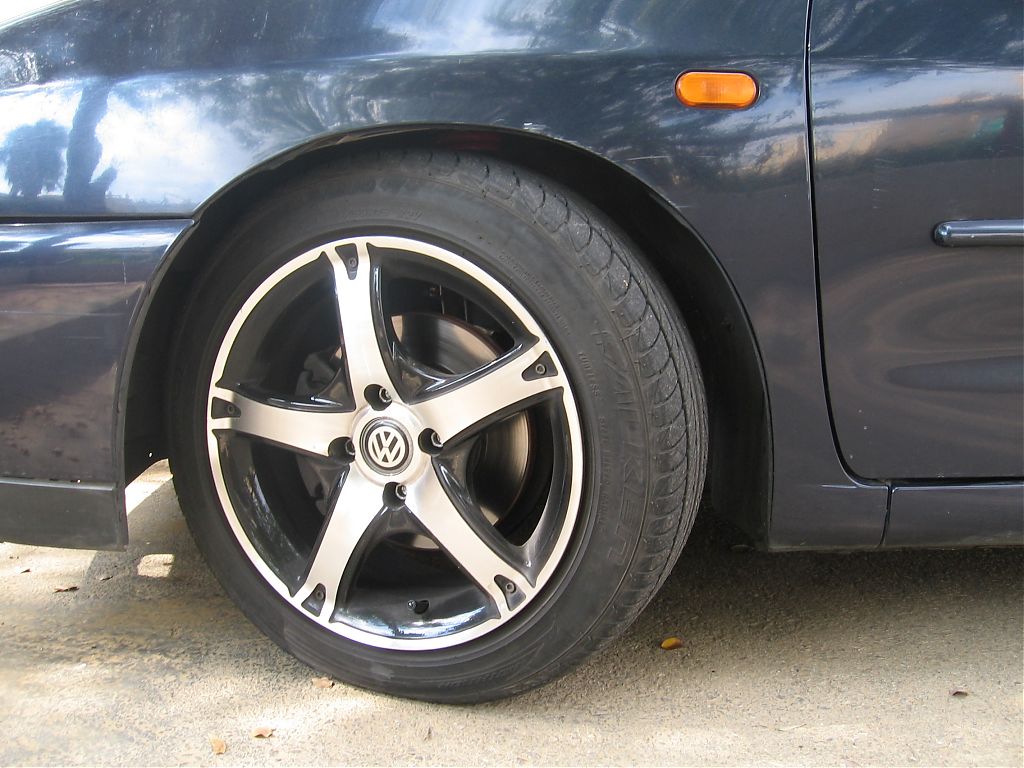

שלום רב
עדכון - הורכב סט קוילאוברים של V-MAXX על הפולו. אכן שיפור אדיר בעיקר בתחום ההיגוי - חדות ודיוק. נוחות הנסיעה נפגעה (כצפוי, יחסית לרכב סטנדרטי) אך לא במידה מוגזמת. שורה תחתונה – ענה על הצרכים בצורה מלאה ובמסגרת תקציבית ראויה. מומלץ ביותר לשדרוג חוויית הנהיגה גם ברכב שאיננו ספורטיבי בהגדרה.
תודה לכל המגיבים.
