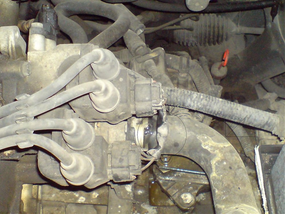

הבחנתי הערב כי נקרע הצינור שמצולם בתמונה...
מים בורחים דרך חריץ קטן בלחץ גבוה.
כמובן שאלך למוסך, אך אולי מישהו יודע לזהות אם זה דבר חמור ורציני.. תודה רבה
זהו צינור המעביר נוזל קירור בין הרדיאטור לראש המנוע, אני לא ממליץ ליסוע בכלל במצב הזה עם הרכב, כי הצינור עלול לקרוס וכל הנוזל קירור יצא החוצה, מכן הדרך קצרה שהמנוע ישבוק.
צינור כזה מקורי עולה כ 70-100 ש"ח ועבודה כ 50ש"ח.
בדיוק כמו ba323f ,אני חושב,שאם תמשיך לנסוע תגרום לנזק עצום,במיוחד כשידוע שהרכב הזה ספציפית בשנתונים 95-98 מועד לפורענות.
אם יתחמם לך הרכב אתה עלול להגיע למצב של החלפת מנוע וזה ממש אבל ממש לא שווה את זה.
אם יש לך ביטוח גרירה פשוט הזמן את הגרר מראש כבר עכשיו למחר בבוקר וגרור את הרכב למוסך למניעת נזק/ים נוספים לראש המנוע ו/או למנוע.

צינור המים הזה קרוע ויתכן שהפלאנג' מים עליו הוא מחובר אכוּל מקורוזיה‏.
תשתדל לבצע נסיעה רק לכוון המוסך תוך שימת לך לכמות המים ברדיאטור, חוסר מים עד מצב של נזק מנוע לא יותרע ע"י שעון החום.
