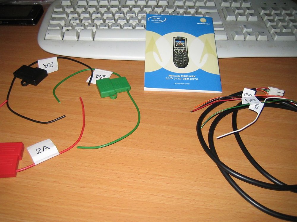

המכשיר המדובר הוא motorola m930 nav.
הבנתי פחות או יותר איך מחברים את האנטנטה, דיבורית והרמקול.
בנוסף אני רואה שיש כבל שמתחבר לטלפון שיוצאים ממנו חמישה חוטים בצבעים שונים. ולגביהם אני צריך מידע, ואם אפשר לאן לחבר.
לבן AUX, ירוק IGN, שחור GND, כתום ENT, אדום +BAT. מה התפקיד של כל אחד מהם(חוץ מהלבן אני יודע:wink:)
בנוסף לחוטים האלה קיימים עוד שלושה חוטים שמחוברים לפיוזים. האם אני צריך לחבר אותם לחוטים הרגילים לפני שאני מחבר לרכב?
תמיר.
עם היית פותח את הספר שבתמונה אז לא הית צריך לשאול כאן בפורום
אבל בכל זאת אשמח לעזור לך
את הפיוזים אתה מחבר צבע לצבע
חוט אדום + קבוע
חוט ירוק זרם אחרי סוויץ
חוט שחור - מינוס
חוט כתום MUTE חיבור למערכת (תלוי בHU)
לבן תחתוך
אבל לפי התרשמותי מהידע שלך עדיף שתפנה למתקין מורשה על מנת לא לעשות נזק לרכב או למכשיר
