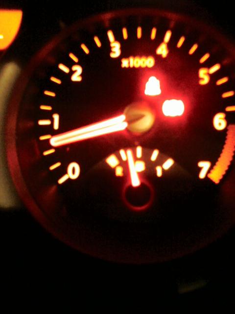

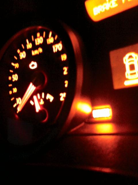

היום התחילה לנו בעיה במגאן,
נדלקה נורת check engine במצב של הבהוב קבוע, ובנוסף, נדלקה מנורת Service
והרכב סובל מבעיה של טורים נמוכים, בכל הילוך.
הרכב שנת 2005 אוטומט, מטופל רק במורשה,
האוטו יצא לפני שבועיים מהמוסך על החלפת נורה, לא נראה לי שזה קשור.
מנוע 1.6 בנזין.
מה לדעתכם הבעיה ?

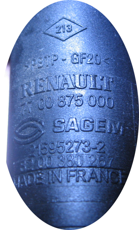

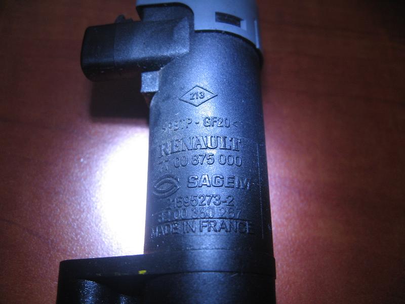

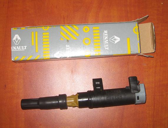

tisan4us,
על הסליל שצילמת מופיע קוד מוטבע.
מהו הקוד?
סלילים אלו מיוצרים ע"י Seagem עבור רנו.
בעבר נתגלה כי יוצרה סדרה דפוקה של סלילים למנועי K4M, בטווח תאריכים מסוים.
הסלילים כושלים עקב פריצת מתח גבוה, שפורץ דרך בידוד הגומי (אם תסיר את חלק הגומי שחור התחתון של הסליל יתכן ותוכל לראות זאת במו עיניך).
ציינת כי רכבך משנת 2005, יש סיכוי שהותקנו בו סלילים מסדרה זו.
ציין מהו הקוד - יתכן ותוכל לחזור למוסך / לפנות למחלקת השרות ולבקש את כספך בחזרה (או לפחות השתתפות חלקית בעלות).
