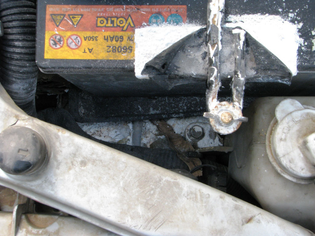

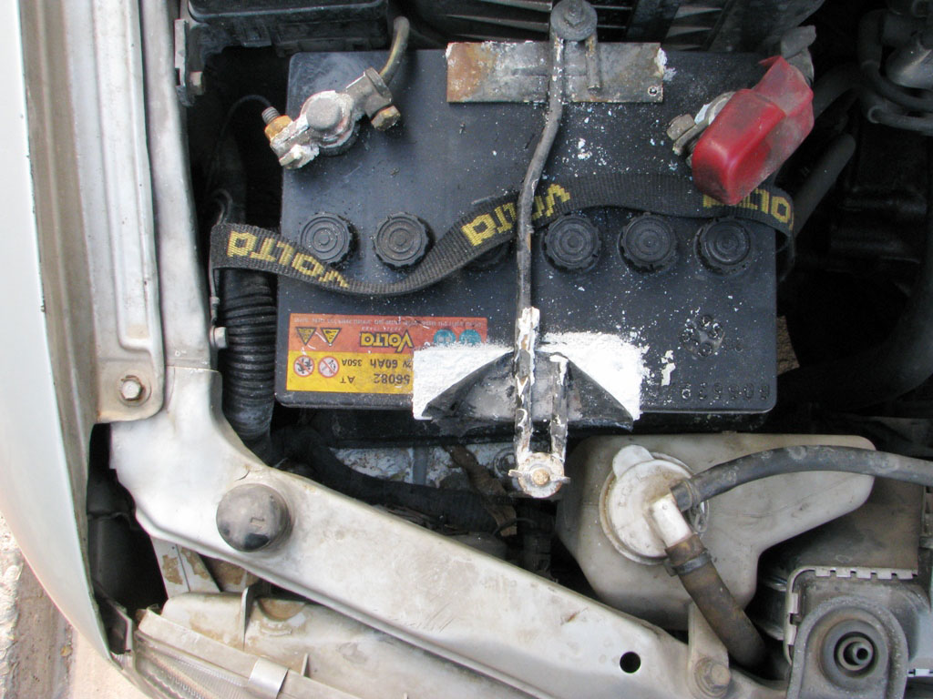

מקודם הרמתי מכסה מנוע, לבדוק שמן-מים והזדעזעתי לראות את (הקורוזיה?) עם המצבר ועל תושבת המצבר.:shock:
זה נראה ממש כמו אבקה שמישהו שפך.
מה זה וממה זה נגרם?
איך מנקים את זה?
נוצר מהחומצה שיוצאת מהחורים של הפקקים במצבר.
לנקות עם מיים חמים ומברשת פלדה ולצבוע לאחר מכן.
במקומך הייתי מפרק את המצבר ובודק את המצב של פלטת הברזל שעליה יושב המצבר,במידה ויש צורך תנקה אותה גם ותצבע עם המרייט.
