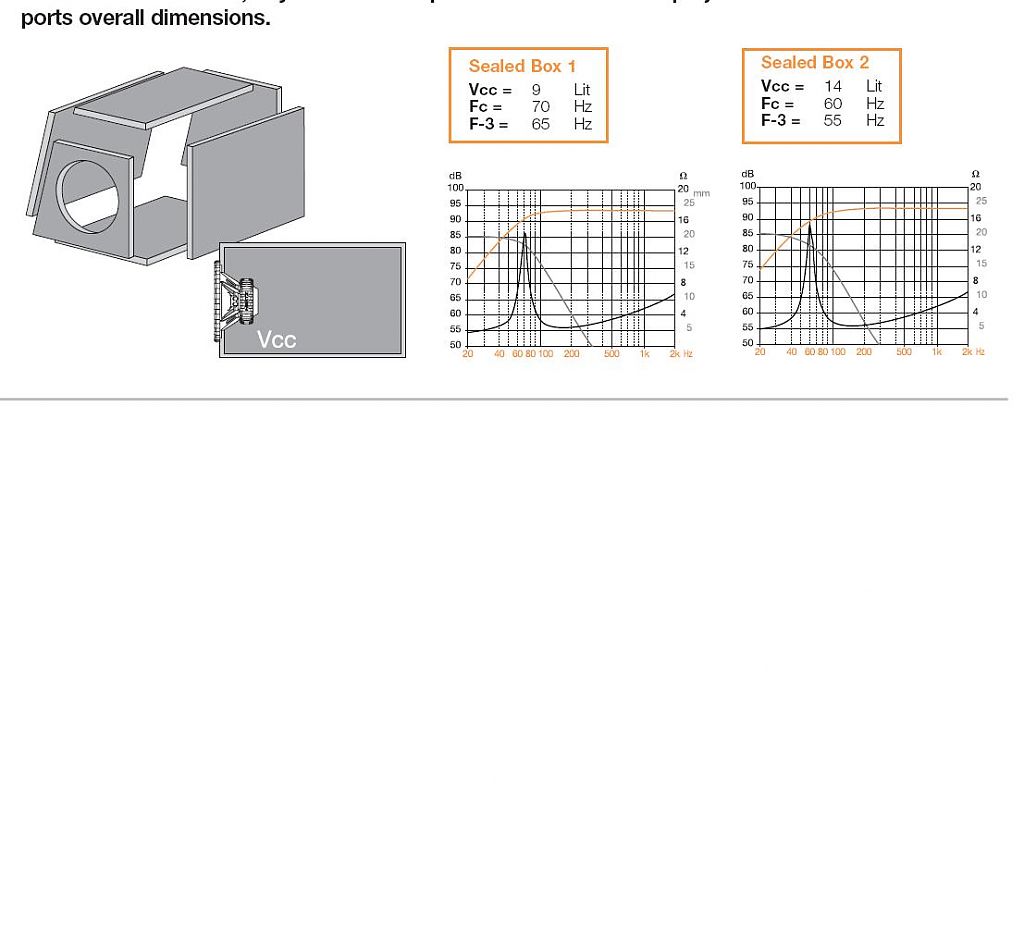

עם כבר מכוונים ל10" אז ההמלצה שלי היא היי אנרג'י 10" דגם HX250D (זה חורג מהתקציב - אבל שווה כל שקל) דורש תיבה אטומה פצפונת של 9 -14 ליטר, אצלי יושב ב9 ונשמע פשוט מדהים, מדוייק, עמוק, עוצמתי רק כשצריך, בקיצור SQ אמיתי ל"עניים".:idea:
9 ליטר של תיבה ? זה לא ממש קטן ??
אני חשבתי שאצלי ( 19 ליטר ) זה פיצי לעומת סאבים של 12' עם תיבות ענקיות
אז 9 ליטר :shock:
