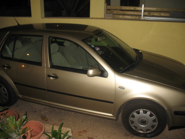

שלום לכולם, יש לנו בבית גולף 2001 - 1600 אוטומט, רציתי לדעת עליה קצת פרטים, כמה כ"ס סוס היו באותם שנים, 100 \ 102? , לגבי רמת האבזור, איך אני יודע איזה רמת אבזור היא? טרדליין או קומפורטלייין? הצמיגים 14\175\80, בפנים יש ריפודים בצבע ב'ז עם משענת יד לנהג, פסי קישוט בצבע שחור, ודשבורד בצבע שחור\ב'ז.
