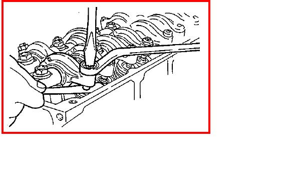

לפותח האשכול ראה תמונה מתורפת כיצד מכוונים את המרווח.

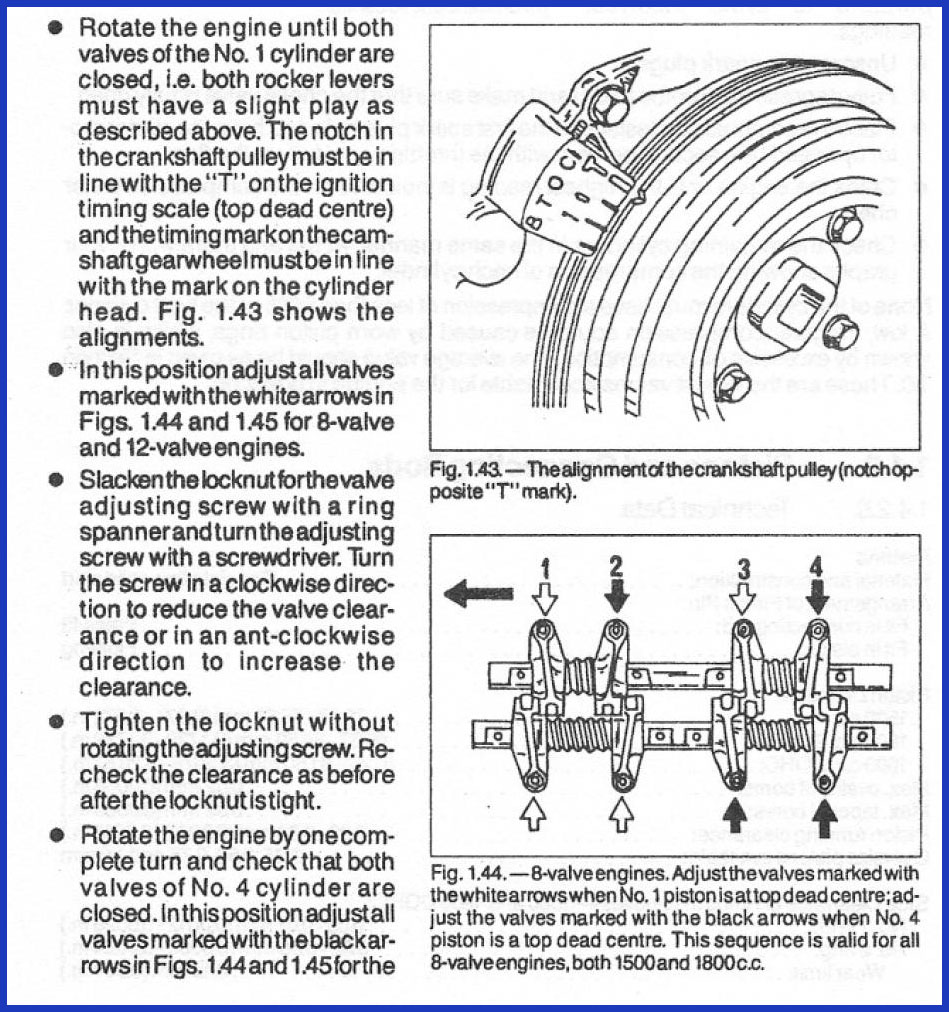

תודה לכולם , נראה לי שפחות או יותר הבנתי - נשאר רק לנסות מחר ולראות אם הולך
אגב אני לא חושב שהקובץ המצורף מתאים כיוון שהוא מדבר על מנוע 8 שסתומים ושלי 12 שסתומים ...

למרות שכבר הביאו כאן הוראות כתובות מדויקות לכיוון, כדאי להבהיר שהפרוצדורה הזו שגויה ותביא לתוצאה של מרווח שסתומים ענק. זה מצב של חפיפת שסתומים. מצב שבו שני השסתומים פתוחים מעט, וזה מצב שאסור לכוון בו. מה שכן, אפשר ומקובל להשתמש במצב הזה בתור נקודת ייחוס לכיוון שסתומי הבוכנה המקבילה לבוכנה שבה יש חפיפת שסתומים. אם למשל במנוע ארבע בוכנות בוכנה 1 בחפיפה, אז אפשר לכוון את השסתומים של בוכנה 4. אם יש חפיפה ב4 אז אפשר לכוון את 1, וכן לגבי הזוג 2-3 .
חנן,
האמת היא שלא סרקתי לו את כול ההנחיות של היצרן בנושא כיוון השסתומים (3עמודים) אבל התהליך שאתה מדבר עליו מוזכר בספר.
