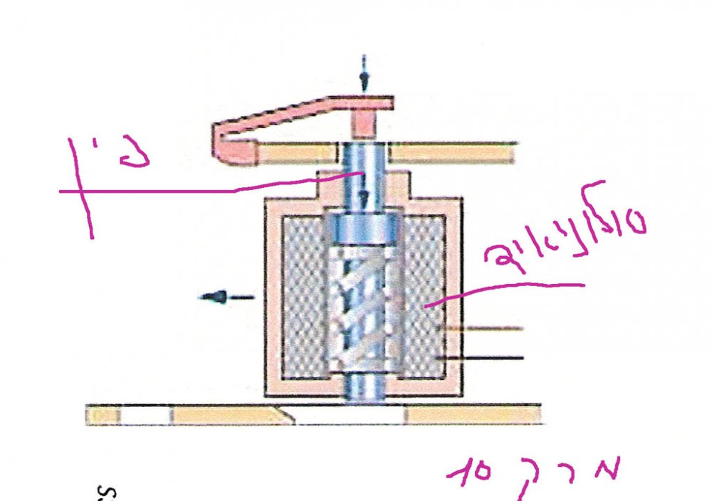

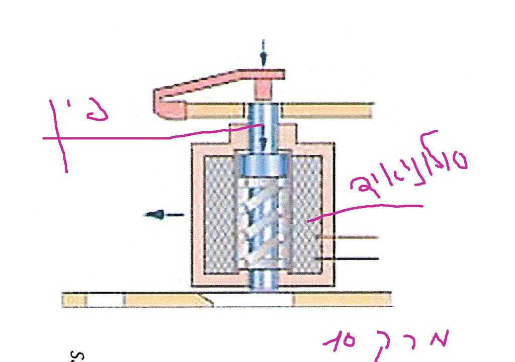

הסולונואיד של ידית ההילוכים שמזיז את פין הנעילה כנראה נתפס במצב שהפין נשאר במצב נעילת הידית במצב D.
פרק את כיסוי הידית והזז את הפין ידנית.

בוקר,
