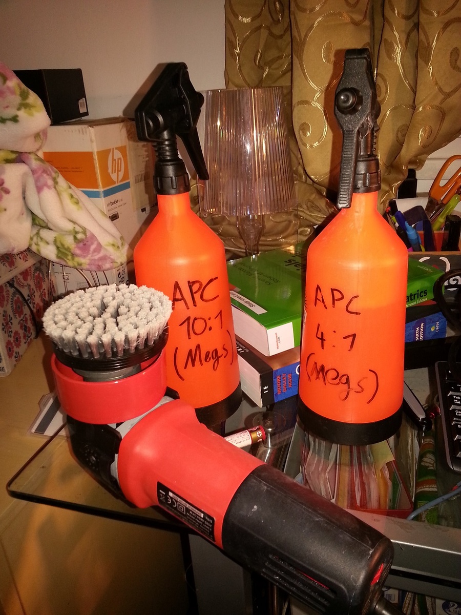

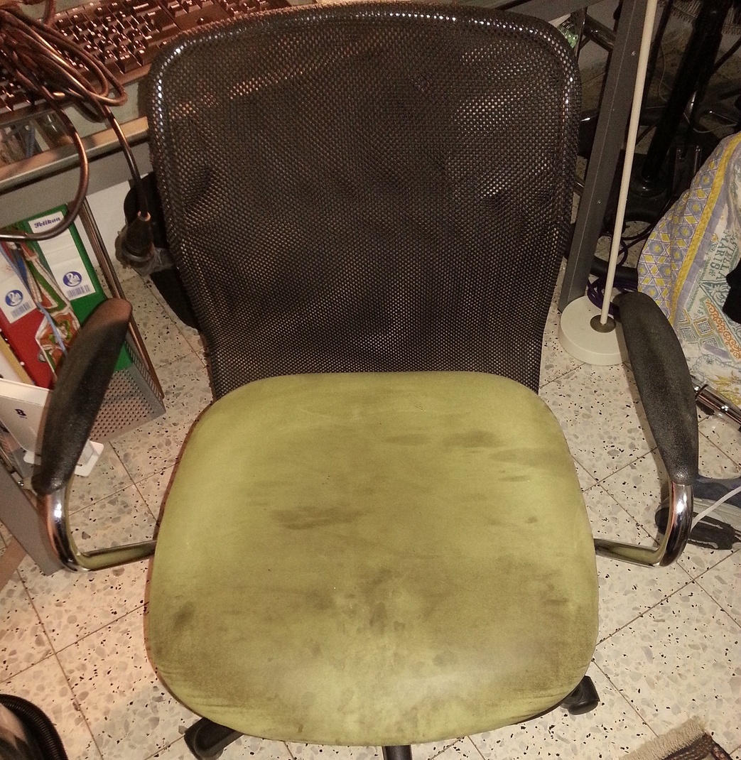

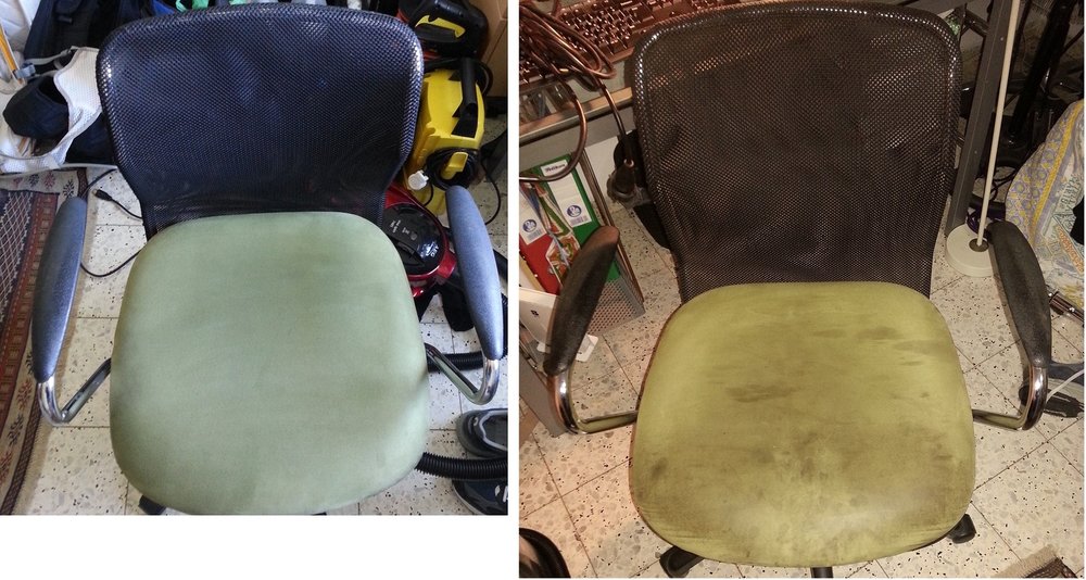

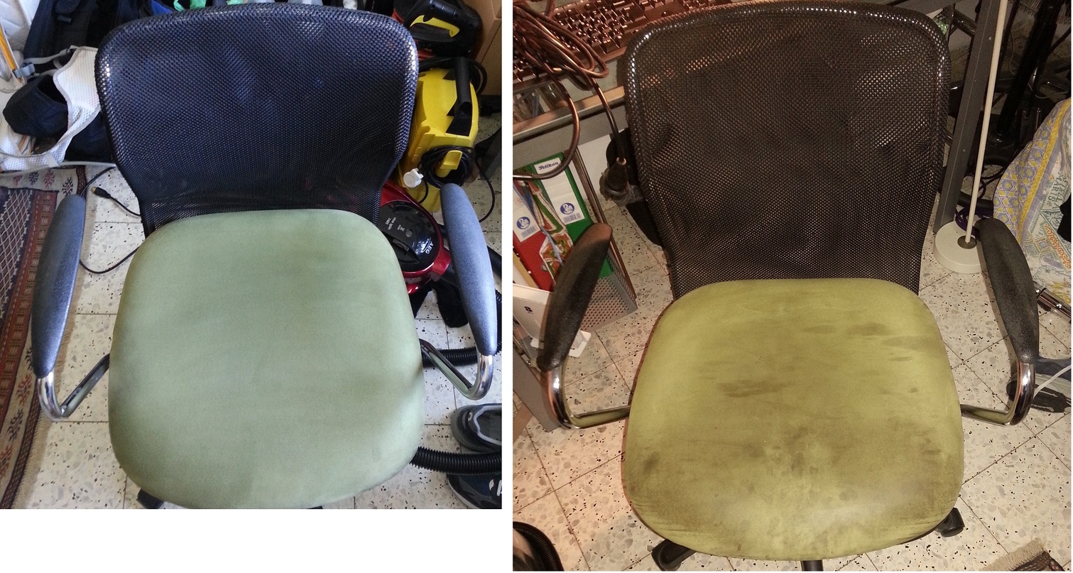

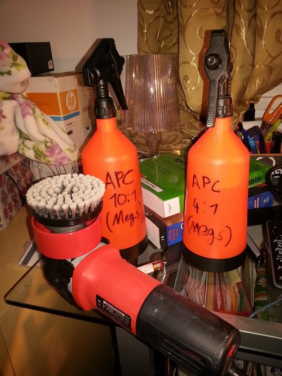

אחרי שניקיתי את המושבים ברכב באותה שיטה, אשתי חשבה שיהיה נחמד אם אני אנקה את כיסא העבודה בבית. אז אמרתי - למה לא לצלם? הכיסא הזה הוא בן 16 שנים ומעולם לא נוקה - הוא הספיק לצבור לכלוך שנראה היה שיישאר שם לעד, עד שהוא פגש ב-APC של מגוויארס. הכנתי מראש את ה-APC בדילול 10:1, אבל גם את 4:1 למקרה שהכתמים יתגלו כקשים במיוחד (ספוילר - ה-10:1 עמד בגבורה מול כולם), והשתמשתי גם במברשת המיועדת ל-DA. אני חייב לציין - המברשת הזאת עושה בשניות מה שעבודה ידנית יכולה לקחת כמה דקות טובות, וכמובן שאין מה לשוות בין המאמץ בין שתי השיטות (וכשמדברים על ניקוי צמיגים - אין בכלל על מה לדבר, שני עולמות אחרים). קודם כל שאבתי היטב את הריפוד עם שואב האבק הביתי, וניגשתי לעבודה. ריסוס עם ה-APC, הפעלת הDA במהירות 5-6, מעבר זריז על כל הכיסא (אולי זריז מדי, יכולתי להשקיע יותר גם בדפנות) כשאני מתמקד יותר באזורים הקשים. ממתין כ-3 דקות לתת לחומר לספוח את הלכלוך (אפשר גם יותר), ואז הוצאתי את המכשיר הזה: אקדים ואומר - אני ממש לא ממליץ עליו. קיבלנו אותו בזמנו לחתונה ומאז הוא נשאר אצלנו בבית. שלא תבינו לא נכון, הוא פונקציונלי ואני משתמש בו - אבל הוא ממש (אבל ממש!) לא שווה את המחיר המופרז שרוצים עליו בארץ (בדקתי בזאפ וחשכו עיניי). המכשיר הזה הוא בעצם Extractor לשימוש ביתי - יש מיכל עם מים נקיים (עדיף חמים, אבל הוא לא מחמם אותם), ואז מתיזים אותם עם הצינור על האזור הרצוי ובמקביל שואבים אותם למכל איסוף. נחמד? כן, אבל עדיף לדעתי כבר לקנות שואב רטוב פשוט ואת המים להתיז עם שפריצר. השואב הרטוב יהיה פונקציונלי לעוד הרבה משימות אחרות ויעלה הרבה פחות. נתתי לכיסא להתייבש, ובבוקר זו היתה התוצאה: אז למה לעזאזל אני מעלה סקירה של ניקוי כיסא בפורום דיטיילינג? כי אני משתמש באותה שיטה בדיוק לניקוי השטיחים והמושבים באוטו (על המושבים אני משתמש בהרבה פחות מים כי ייקח יותר זמן להתייבש) עם תוצאות מצויינות, ומה לעשות - כשאני עובד על האוטו אני כולי בתוך זה, ונדיר שאני זוכר גם לצלם תמונות. יום מצויין לכולם
