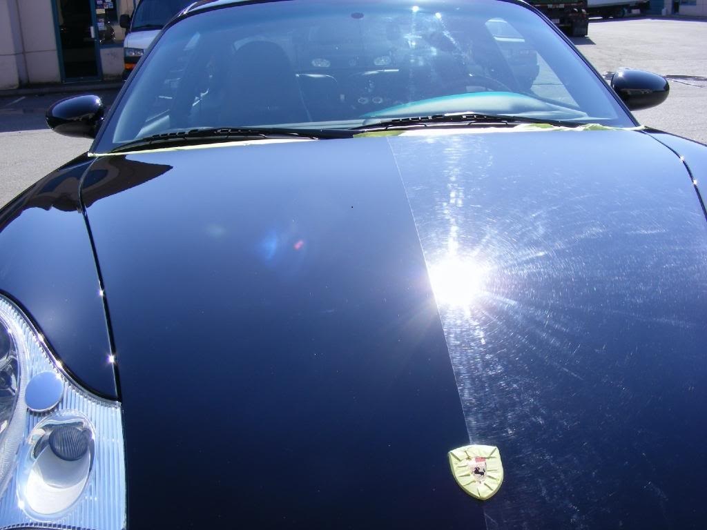

אהלן כולם, אני חושב שרוב ההמלצות כאן על שטיפה וניקיון הצבע ללא פוליש מפספסות את הנקודה של פותח השרשור. הוא מתאר מצב שבו הצבע של הרכב נראה עמום וחסר ברק. מצב זה נגרם בעקבות כל הסווירלים בלכה, ככל הנראה (כמו כמעט כל המכוניות בארץ) לאחר שהרכב נשטף באופן קבוע במכון שטיפת מכוניות (או שימוש בטכניקת שטיפה אחרת לא נכונה). כשהלכה מלאה סווירלים ובעל הרכב רוצה להחזיר את הברק לרכב, שום שמפו, גלייז, אוטם, וקס וכו' לא יחזירו את הצבע לחיים (גלייז בעל יכולת מילוי יכול לשפר את המצב, אבל לא בצורה ניכרת ואורך החיים שלו לרוב מאד קצר). התשובה למצב כזה הוא רק פוליש שבו אנחנו מגרדים מהלכה שכבות עד חשיפת שכבה נקייה מסווירלים. מה הם סווירלים? אלה שריטות בלכה שנוצרות כתוצאה מהעברת חומרים גסים על פניה (לדוגמה, מברשות או אבק ומזהמים אחרים כאשר משתמשים בטכניקה לא נכונה ובחומרים לא נכונים כששוטפים אותו). לאט לאט הם מצטברים, ובשלב מסויים הם הופכים את הברק של הלכה לעכור. להלן תמונה שמראה צד אחד של רכב עם סווירלים, ואת הצד השני לאחר שעבר פוליש: אם אתה מעוניין לעשות פוליש רק לרכב שלך, ולא מעוניין לעשות זאת כתחביב או מקצוע מהצד לכלי רכב אחרים - גש לבעל מקצוע (תבקש המלצה על דיטיילרים מקצועיים כאן בפורום, לא בתחנות דלק וכו' שם יאנסו את צבע הרכב שלך), ואחרי העבודה שיעשה, תתחזק את הרכב על ידי שטיפה בטכניקה נכונה ושימוש במוצרים נכונים (לא משהו יקר, וגם מאד כיף), כדי לשמור על ברק הרכב.
