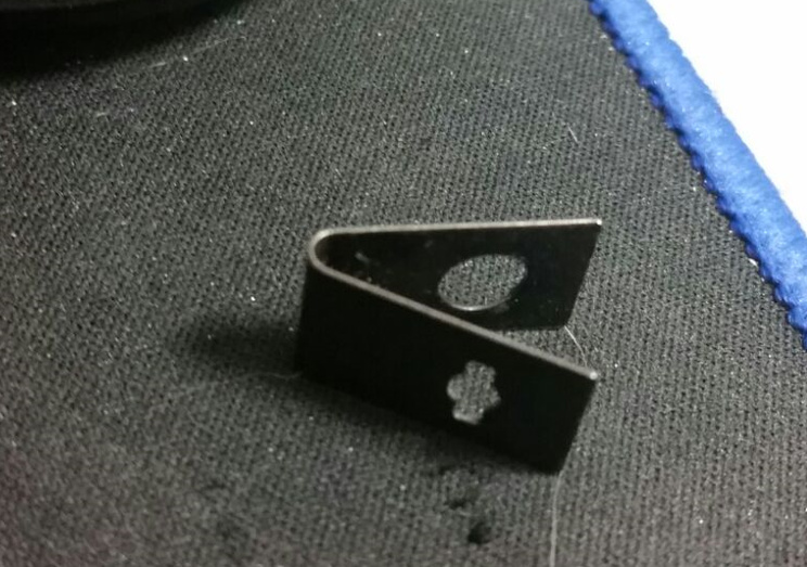

  5. אתן טיפ לכל ממורמרי הוילון האחורי שתמיד ניתק מהתושבות שלו. יש מעין קליפס מתכת , בדרך כלל מגיע עם רמקולים לרכב, כאשר נראה בצורת U , מצד אחד יש חור גדול ומצידו השני המקביל יש חור תבריג. מה שאני עושה במקרים כאלו, מעביר את הקליפס הזה מצידו השני של הריפוד גג , ואז מבריג את הבורג מהצד השני לתוך הקליפס לתבריג... ככה מהדק וזה מהודק לנצח. מצרף תמונה של הקליפס
