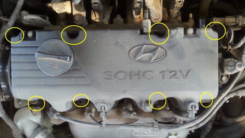

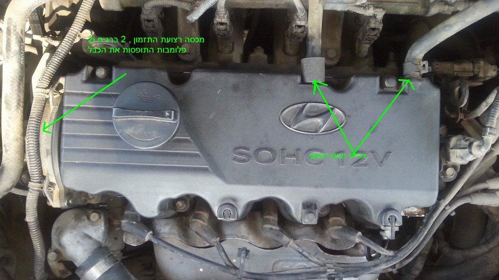

אז ... במהלך יום בדיקת שמן מים וכו' ברכב כמדי סופש לפני מספר שבועות, שמתי לב לסימני הזעה מעט מוגזמת בפינה הימנית קדמית של מכסה השסתומים בGETZ שלי , הבחנתי בעת שהארתי עם פנס כי ההזעה והלכלוך מעידה על נזילה שיורדת עד למטה , יכול להיות שזו גם הסיבה לנזילה קלה של שמן מטה. הוחלט להתייעץ עם אסף חברינו היקר מהכנופיה ולאחר סרטון וידאו הוחלט לבחון את האפשרות להחלפת האטם עצמו. פשפשתי קצת אחורנית בהיסטוריה של הרכב, עוד בטרם עברה לידי והוברר כי בעבר הוחלף הפריט בסביבות 2008 זמן סביר לדעת כל המעורבים להתייבשות גומיה. אז... מזמינים את הרצועת אטם, מק"ט נרכיב מקורי נדרש התואם לרכב זה , בעל מנוע 1350 SOHC הינו: 2244122012 , כאמור חולק עם יונדאי אקסנט בעל מנוע דומה את אותו מק"ט. מחירו של החלק אז בארץ עלה בסביבות ה180 שח , בבדיקה אצל דוד CORAPS הקוריאני , המחיר כולל משלוח עומד על כ50 שח לכל היותר, אין ספק שעדיף לממן את הסוחר הקוריאני , והחלק הוזמן. תוך שבועיים וחצי הגיע ואתמול הוחלט להחליפו. אז נפגשנו בחניון הסודי , והמכסה נפתח , את תחילת הדרך עושים בניתוק צינורות נשם השמן , לאחר שנותקו , יש להסיר את שמונת הברגים סביב המכסה שסתומים , לאחר שאלה נפתחו , יש לפתוח שני ברגים נוספים הנמצאים בצד שמאל , הסוגרים את מכסה רצועת התזמון (טיימינג של המנוע) , שימו לב כי לפני שאתם מסירים את הכיסוי , יש שני בלומפות שתופסות את הכבל של חיישן הטמפרטורה, מומלץ לנתקן לפני ההסרה. לאחר שחרור הברגים, נתקו את המכסה והניחו בצד. כמו כן דבר נוסף לשים לב , כי הברגים של המכסה התזמון קצרים מהברגים של המכסה שסתומים , על כן מומלץ להפרידם. כעת, יש להרים בעדינות את מכסה השסתומים, , אם לא משתחרר, יש לנענע קלות ימינה ושמאלה עד שייפרד. כך זה ייראה לאחר הרמת המכסה. במבט ראשוני ניתן לראות כי ישנה מעט בוצה שהצטברה בצד המכסה ליד הרצועת תזמון , בעדינות יש לנקות את השאריות ולשלוף אותן החוצה למיכל קיבול. אחרי הכל , מדובר בחומר לא הכי בריא לסביבה. לאחר שניקינו את הבוצה , יש לעבור עם מגבון נקי על השפה , היכן שהוצמדה הרצועת איטום הקודמת , עד להחלקה מושלמת לשטח נקי , לאחר מכן לעבור שוב עם נייר יבש. מומלץ לכסות את המנוע הפתוח בכיסוי כלשהו על מנת למנוע חדירה של לכלוך או עצמים זרים עד לסגירתו מחדש, נעבור כעת למכסה השסתומים עצמו , הנל יראה כפי התמונה: ניתן לראות את סימני השמן והיכן בעיקר הצליח לעבור את האטם החוצה, אם מדובר באטם ישן או מקורי , ייתכן קושי להסירו בשל הקשיחות שלה ומשום שיושבת בתוך חריץ מסילה, שליפה במעט אגרסיביות תהיה מעולה כאן. הרצועה הוסרה, ניתן לראות כי ישנם סדקים רבים במרבית חלקיה , נחזור למכסה עצמו , ננקה כמה שניתן את הפנים ושאריות הבוצה הישנה. ועם מגבון נעבור על החריץ בו ישב האטם ולאחר מכן ניגוב עם נייר יבש. לאחר שהתייבש, ניקח את האטם החדש ונלביש אותו בתוך החריץ בהתאם לשבלונה הקיימת, לא ניתן לטעות בהנחה. יש לוודא כי יושב באותו הגובה לאור כל המסלול וכי אין משהו שיפגע או יגרום לכשל עתידי. אחר שוידאנו כי הפס בבלוק עצמו נקי ופני האטם יבשים ונקיים ,יש למרוח מעט סיליקון שחור , מומלץ של REINZOSIL VICTOR REINZ, יש למרוח בצד ימין ובצד שמאל של הבלוק , על החלק הקשתי, זאת על מנת לדאוג לאיטום מקסימלי בנקודות חלשות יותר, לאחר מכן יש להלביש חזרה את האטם בהתאם לנדרש מבחינת הברגה , יש להשחיל בתחילה שני ברגים , אחד ימני פנימי בחלקו הקדמי ואחד שמאלי פנימי בחלקו האחורי, זאת על מנת לייצב מחדש לאחר שמוקם, יש להשחיל את יתר הברגים סביב הראש ולסגור אותם בהצלבה , לעבור עליהם שוב בכל סגירה עד למצב הרמטי כמו כן ממליץ לשים לב שלא לסגור אותם יתר על המידה, הראש אטם עשוי פלסטיק והדבר עשוי לגרום לשבירתו לאחר שכל הברגים חוברו , יש לסגור את מכסה הרצועת תזמון , שני ברגים חזרה ואת הפלומבות כבל להלביש מחדש יש לחבר מחדש את צנרת נשם השמן. והתהליך הסתיים. מומלץ להניע את הרכב כשעה עד שעתיים (משום ייבוש הסיליקון) וזאת לאחר סיום התהליך ולראות שאין כל סימני נזילה או משהו חריג זה כל התהליך , טיפול דומה במוסך כללי יעלה סביב ה800 שח עד 1200 שח , במוסך מורשה, תוסיפו עוד כמה מאות שח לתהליך משום "תמחור שעות עבודה שונה" לשאלות , טענות, הערות והארות , תרגישו חופשי. ושוב תודה, לאסף על העזרה וכמובן הלימוד
