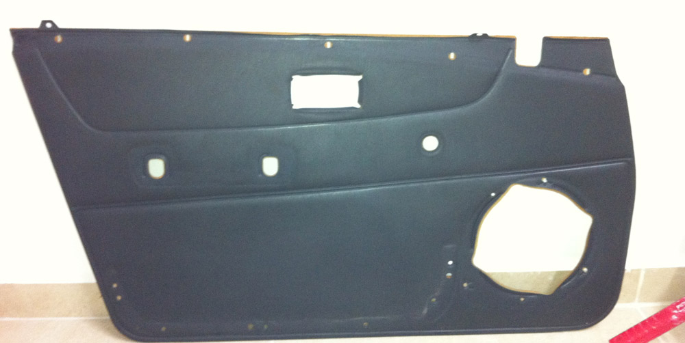

המשך - החלפת ריפודים לדלתות לאחר שהסתיים פרויקט הגג, נשאר לי קצת בד, והוחלט להחליף אותו בדיפונים. אין לי תמונות של התהליך, אך הוא זהה לגג, ניקוי יסודי והדבקה עם דבק מגע. ניתן לראות אותו בתוצאה הסופית. לאחר שאלו הוחלפו, הדלת נראתה זוועה לדעתי (צבע ב'ז בחלק העליון של הדלת וצבע אפרפר בשאר הדלת), לאחר הפסקה קטנה הוחלט שזהו השלב הבא. הדלתות פורקו, כל הפלסטיקים עלו למעלה גם הם לצביעה מחדש בשחור. החלק הקשה היה לפרק את הידיות של החלון, למרות שראיתי כמה סרטונים בנושא וגם התייעצתי בפורום, זה היה קשה. אך אחרי הצלחה של פירוק אחד, כשהיו לי מידות מדויקות של המסילה בידית, בניתי כלי לשחרור פין ידיות (תמונה ראשונה) ממסלול של גבס, הקצוות החדות שלו כוסו עם איזולרבנד למניעת פציעות. 1 - מגש הדלת מפורק, הבד מוצמד עם סיכות קטנות מאחורה, הייתי צריך לחפש סיכות באורך 4ממ אך הכי קטן שמצאתי היה 6 מ"מ. הבד פורק ונשאר דיקט העץ. 2 - הדיקט הונח על הבד החדש שנרכש וצוירה סקיצה (בין היתר כדי שאדע את הצורה מדויקת לצורך חיתוך הבד). 3 - בין הבד לדיקט יש להוסיף ספוג דק (2 מ"מ אם איני טועה). 4,5 - הנחת הדיקט על הבד והספוג ולהתחיל להדק. היישום צריך להיות כמו מתיחת בד קנבס (למי שהתנסה בזה), כל הזמן צריך למתוח אחרת יהיו גלים. בתמונה 5 ניתן לראות את פתיחת הפתחים, קודם גוזרים בעדינות את הספוג ולאחר מכן את הבד. הספוג קל להסרה, ניתן לעשות חור עם מספרים ולקרוע עם היד, אך הבד צריך לקרוע עם סכין יפנית כי הוא עמיד יותר. בנוסף, יש להשאיר קצוות של הבד להידוק מאחורה עם סיכות. 6,7 - התוצאה הסופית. אני עדיין לא כל כך מרוצה מבחירת הצבע בחלקה העליון של הדלת (הבד של הגג), אולי בעתיד אחליט לשנות את זה. -
