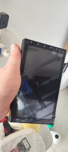

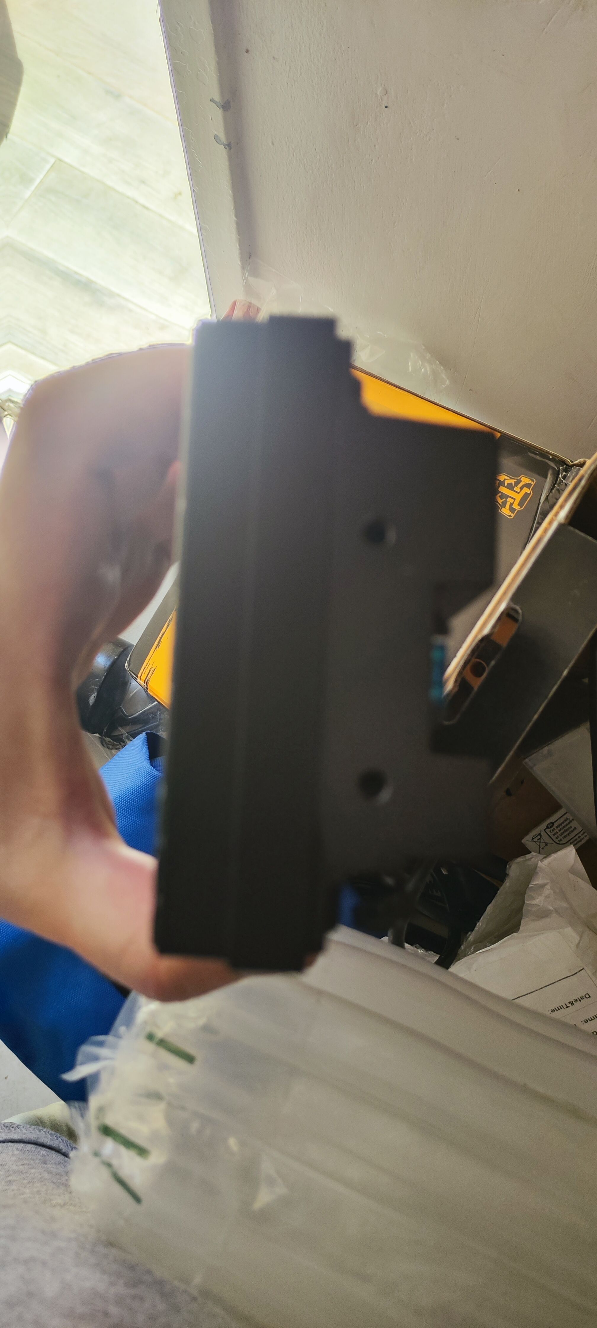

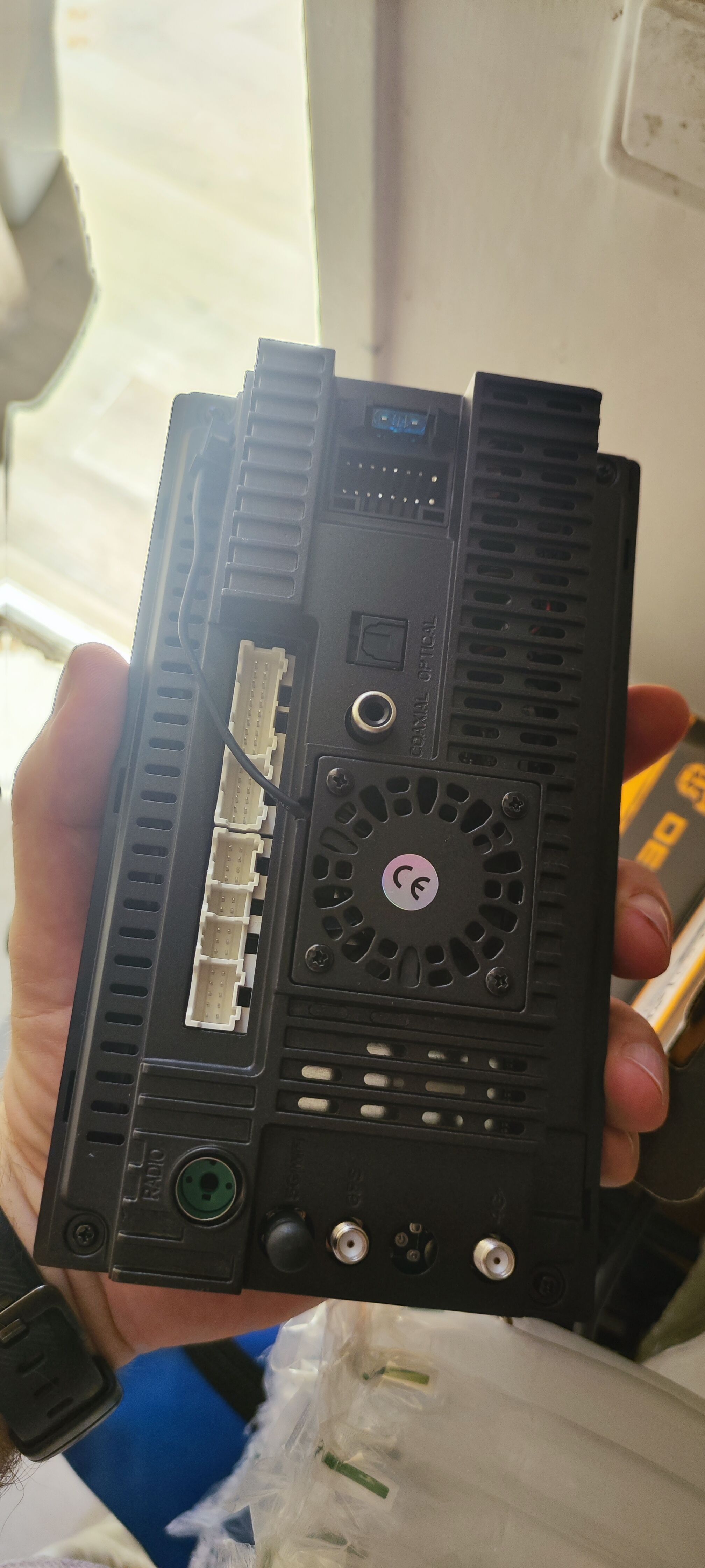

אסביר מה שאני חושב שהסיפור, ויכול להיות שאני טועה, אבל אזרום. מסגרות ל7 אינץ יש בשתי מידות 173x98 mm ו178x102. המסגרת שאצלי לכאורה מתאימה ל173x98. כשקניתי המוכר לא ירד לרזולוציות, אמר "יש לך 7 אינץ, זה יתאים". המתקין שהגעתי אליו היום היה בגישה שלילית מלכתחילה, הוא אמר שזה כמעט ועדיין לא מספיק, אחר כך אמר שהוא יכול לעבוד ולהתאים אבל בסוף המקשי הגה לא יעבדו, כשאמרתי לו שגם זה קניתי ליתר בטחון (כי אולי הקנבאס של הקנווד יספיק) הוא אמר שבטח זה לא יעבוד, ואמר שעל העבודה הוא רוצה לחייב 400 ש"ח בלי קשר לתוצאה. בשיחה עם מתקין אחר מאזור אחר בארץ הוא אמר שזו לא בעיה ואפשר להסתדר. ההרגשה שלי שהמתקין שהייתי אצלו היה שלילי מראש כי באתי עם מערכת שלי ולא משהו שקניתי אצלו שהוא יותר מחוייב אליו ומכיר. מצורפות תמונות של היחידה שלי -

דגם 7 אינץ t7 https://a.aliexpress.com/_c3nyrZxp -
אז ככה. אצלי ברכב מותקנת מערכת ישנה של kenwood ddx42bt, היא יושבת על המסגרת IN-DASH CAR AUDIO INSTALLATION KIT FOR HEAD UNITS: CARAV 11-521: 2 DIN / 173 x 98 mm / OPEL Zafira (C) 2011-201 6 קניתי מערכת של ekiy 7 אינץ במטרה להחליף, המוכר אמר שזה אמור להתאים. הגעתי למתקין בירושלים שטען שהגודל לא מתאים (כנראה מתכוון שהekiy הוא ברוחב 102 מ"מ) והציע לי מחיר גבוה כדי שארד מזה. השאלות שלי הם: א. האם יש כאן בעיה מורכבת של התאמה? ב. במידה וכן, האם עדיף לי לקנות מסגרת אחרת ואולי גם להחזיר ולקנות מערכת בגודל אחר? (צריך לקחת בחשבון שכבר כרגע יש לי מסגרת מקוסטמת של carav) ג. האם יש המלצה למתקין בירושלים/רחובות שיבוא עם ראש פתוח יותר? מצרף תמונה של המצב הנוכחי
