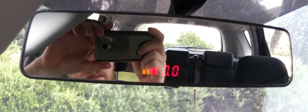

במהלך הזמן הבעיה הופיעה ונעלמה, בדרך כלל הופיעה ביחד עם ימים גשומים, מה שגרם לי לחשוב שמדובר בחדירת לחות. היום ניצלתי את זה שהתקלה קרתה גם ביום שמשי, אז נסעתי לרדיו צליל, טכנאי בדק את החיישנים אחד אחד, על אחד אמר שהעדשה נפגמה, ובנסוף אמר שיש בעיה במוח המערכת. (הוא הוציא את הראשון, וטען שהוא פגום וחיבר לשם אחר, הצפצוף עדיין נמשך, והמשיך עד האחרון, שאותו התקשה לנתק כי החוט כנראה היה תפוס פנימה, במהלך כל העבודה, הצפצוף נמשך, מצד שני אחד החיישנים לא נותק כל הזמן הזה, אז מבחינתי אין לי אימות שזו בעיה במוח ולא בחיישן). בכל מקרה, הדיאגנוזה שלו קבעה שעדיף כבר לקנות מערכת חדשה, ברור לי שאני רוצה חוות דעת נוספת, מה גם שהתקלה באה והולכת, רציתי לשאול מנסיונכם, מה אמור להיות הצעד הבא שלי, והאם באמת יכול להיות שהתקלה קשורה לחדירת מים? (עד כמה שאני מבין התקלה יכולה להיות בכבל שמחבר בין המערכת לחיישן)
איך אני מגיע לקופסא הזו? הבנתי שבאחד הצדדים אני יכול לפתוח ולהגיע לפאנל של החיבורים, אבל לא ברור לי ההמשך. וגם בכלל, איך מוציאים חיישן החוצה?
החיישן רוורס שלי החל משבוע שעבר לצפצף קבוע ולהראות את הסימון בתמונה. היה שלב באמצע שהוא הפסיק לצפצף, אבל מצד שני לא נראה לי שהוא עבד אז בכלל (לא לקחתי צ'אנסים, ברוורסים לא חיכיתי לצפצוף שלו). בקיצור, כרגע הוא שוב במצב הזה. אני חושד שאולי חדרו מים לאחד החיישנים וגרמו לקצר, או שיש קצר בין החוטיים או בעיה אחרת. האם יש דרך שאני יכול לנסות למצוא את הבעיה? או לחילופין, האם מישהו מכיר בעל מקצוע מומלץ לעניין באזור גבעת שאול בירושלים? תודה רבה
