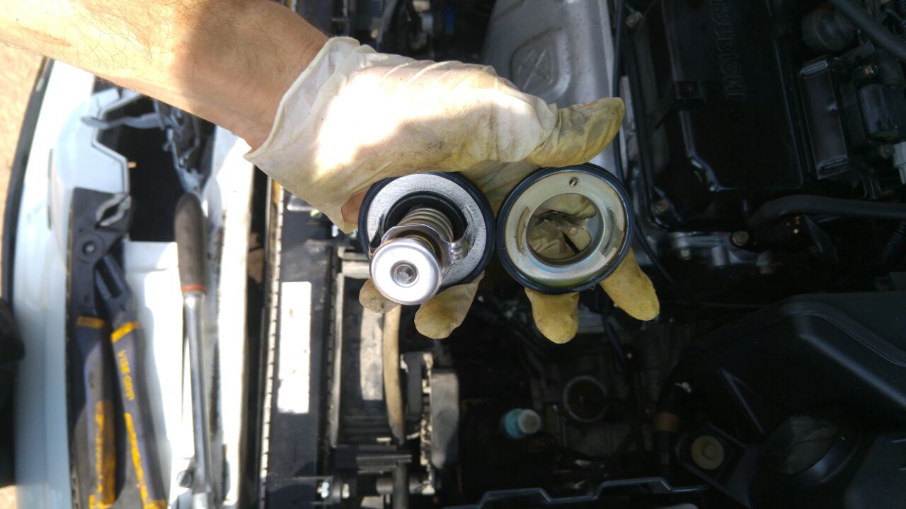

  2. טוב לצערי אי אפשר לערוך את התגובה הקודמת שלי לכן אעדכן כאן: לאחר עדכון של אסף , אכן צריך טרמוסטט שנפתח מ88 מעלות , אך לא נורא המחוג יציב וטמפ' ממוצעת של הרכב גם בכביש מהיר סביב ה82 מעלות ככה שזה בסדר. בהחלפה הבאה של נוזל הקירור נחליף אותו לאחד מקורי וזהו
  3. עדכון! כרגע חזרתי מאסף לגבי החלפת הטרמוסטט בגלל שהמנוע לא היה מגיע לטמפ עבודה (נשאר תמיד ברבע) ושבדקתי את היוניט של המאווררים הוא לא נמצא תקול (המאווררים לא פועלים תמיד) אוקי, נתחיל מאסף שבאמת כל מילה מיותרת . מה לא נאמר עליו כבר? עבודה מקצועית, יחס שאין לתאר במילים ודפקה על זה הייתי רוצה להרחיב. באמת יחס יוצא דופן - כל שאלה ששאלתי הוא פשוט עצר הכל הסביר לי בצורה הכי פשוטה ומובנת שיש ורק אז המשיך, לאורך כל התהליך תמיד אמר והסביר מה הוא עושה ומה מערכות אחרות עושות ונתן טיפים - באמת כל מה ששמעתי עליו מאנשים היה אמת ! נעבור לממצאים ,הטרמוסטט שהיה - היה פשוט גזור! הטרמוסטט הופך באחד חליפי שנפתח ב76 מעלות , כאשר זה שהוצאנו היה נפתח ב88 מעלות, יכול להיות שהטרמוסטט שהיה כבר לא בטוח מקורי ולכן אסף הבטיח לבדוק באוטודאטה באיזה מעלות הטרמוסטט צריך להפתח ואז נחליט אם יש צורך להחליף לאחד שנפתח באמת בטמפ' יותר גובהה. כמובן שאמשיך לעדכן כאן לגבי זה. ברגע שאסף הוציא את הטרמוסטט שישב ברכב כבר ראינו איזה עבודה חאפרית נעשתה שם - סיליקון שקוף כזה שבדר"כ משתמשים להדבקות בבית ולא ברכב , לא משהו שאמור לעמוד בטמפ' גבוהות. ** מחר בערב אכין מדריך מיוחד של כל התהליך כיצד להחליף טרמוסטט במיצובישי לאנסר 2004-2008 ** לגבי השמן בפתח האלקטרודות , לא אוכל להמשיך לעדכן מכיוון שכששמתי את הגומיות החדשות שיושבות שם מרחתי עליהן שמן (מה שלא היה צריך לעשות).
