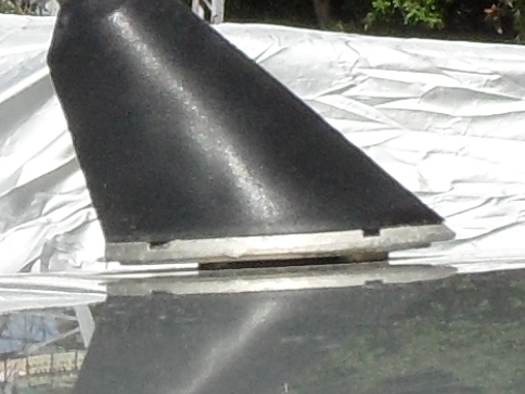

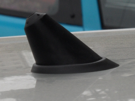

היכן להשיג גומיה לאיטום אנטנטת רדיו (קורולה 2007 אם זה משנה)
A_lex פרסם הודעה בנושא של A_lex בתוך טכני, אחזקה וטיפולים
אני בספק שסיליקון יכל לתת אותה תוצאה. מרק10, שוב תודה על הקישור ל-ebay הבריטי. הזמנתי משם והיום סוף סוף התקנתי את הגומיה. היא עלתה 38 שקל כולל משלוח (שזה די הרבה כשבסיס אנטנה שלם עם הגומיה עולה 54), אבל שווה. לא היתה שום בעיה להתקין מלמעלה, בלי לפרק כלום. מצורפות תמונות לפני\אחרי. -
