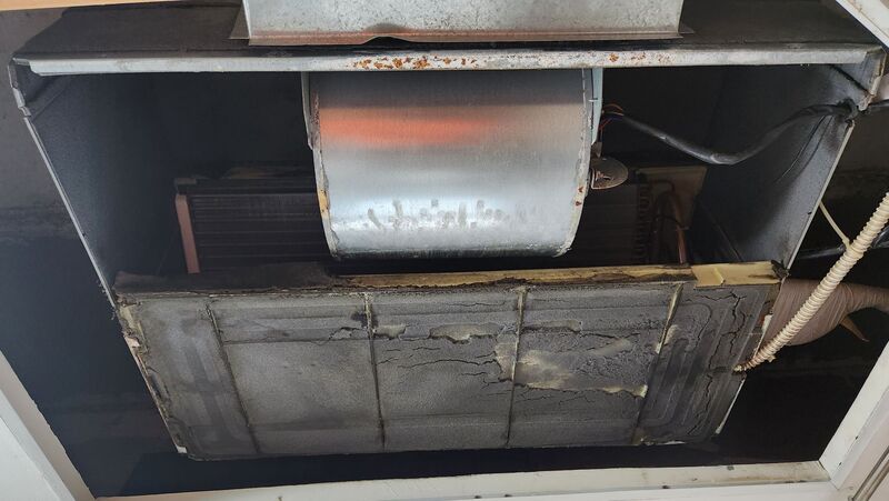

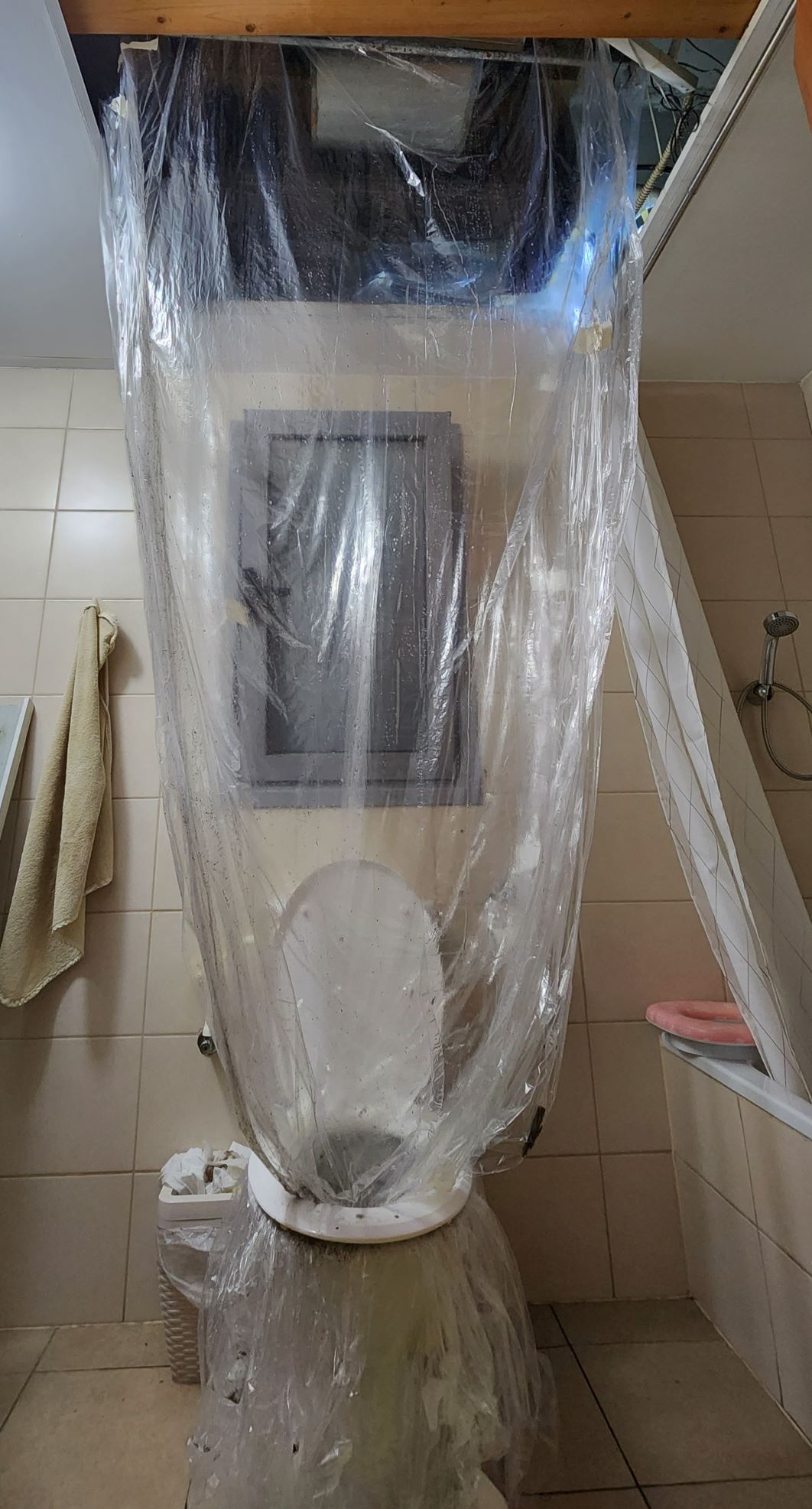

פתח האוויר חוזר נמצא במסדרון והמזגן עצמו בתוך התקרה של חדר האמבטיה+שירותים. זה סידור די נפוץ ממה שראיתי. לעיתים אין מספיק מקום במסדרון כדי למקם שם את המזגן+המרכזיה שלו. אמת. התלבטתי אם לטרוח לכתוב את זה, אבל הפריע לרצף, אז ויתרתי. במקרה שלי המפסק של המזגן היה סגור כמה ימים טובים לפני שנגעתי במשהו חשמלי, פשוט כי הורדתי אותו לפני שהתחלתי לפרק אפילו את המכסה ולקח זמן עד שנגעתי במנוע.

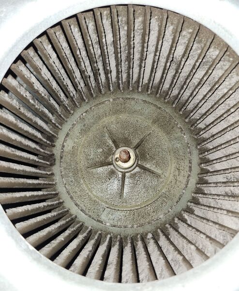

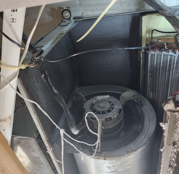

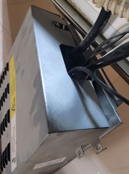

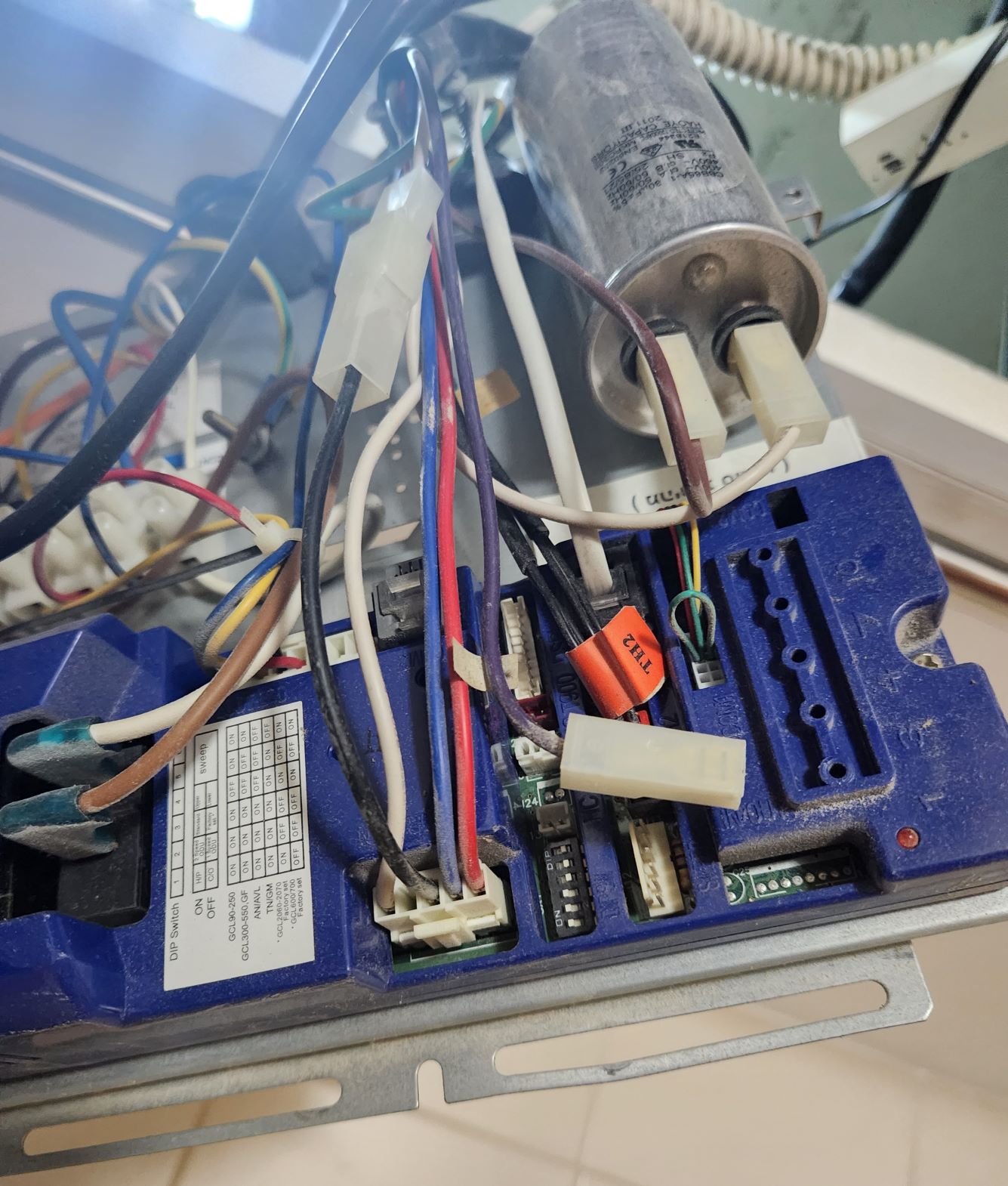

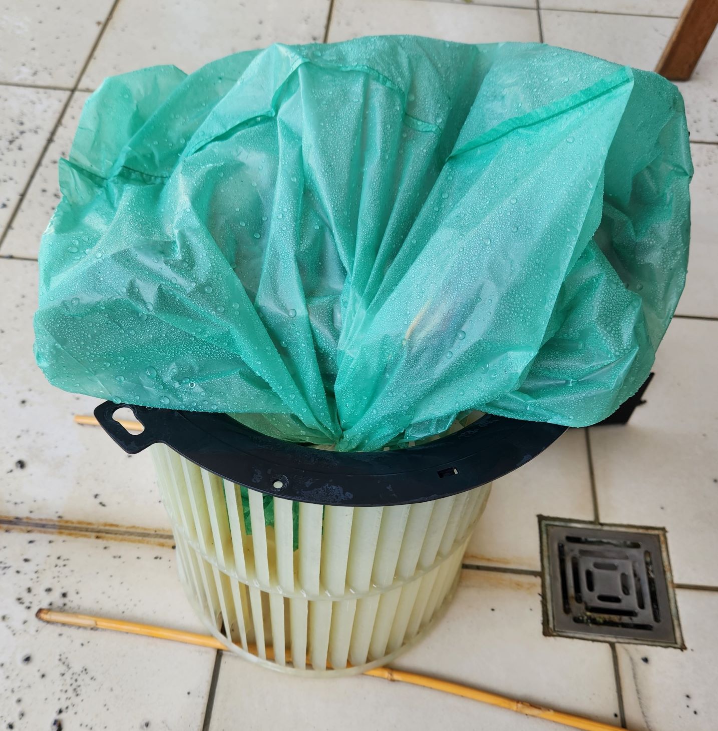

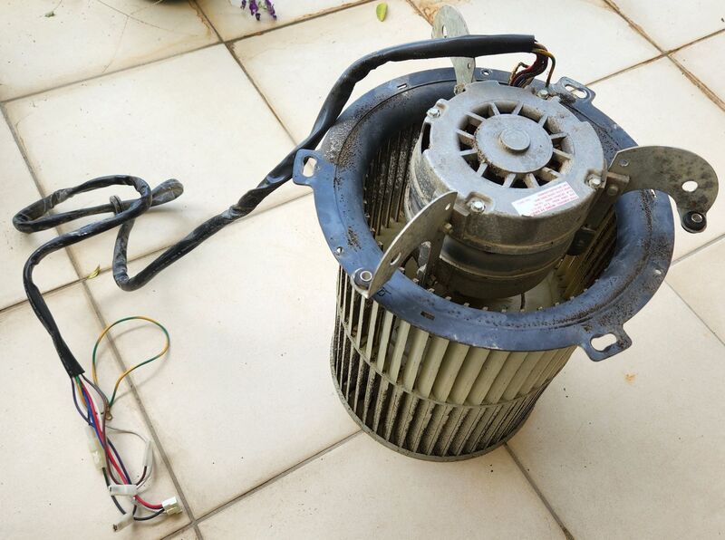

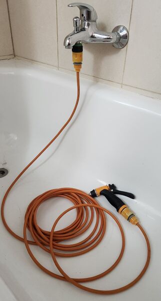

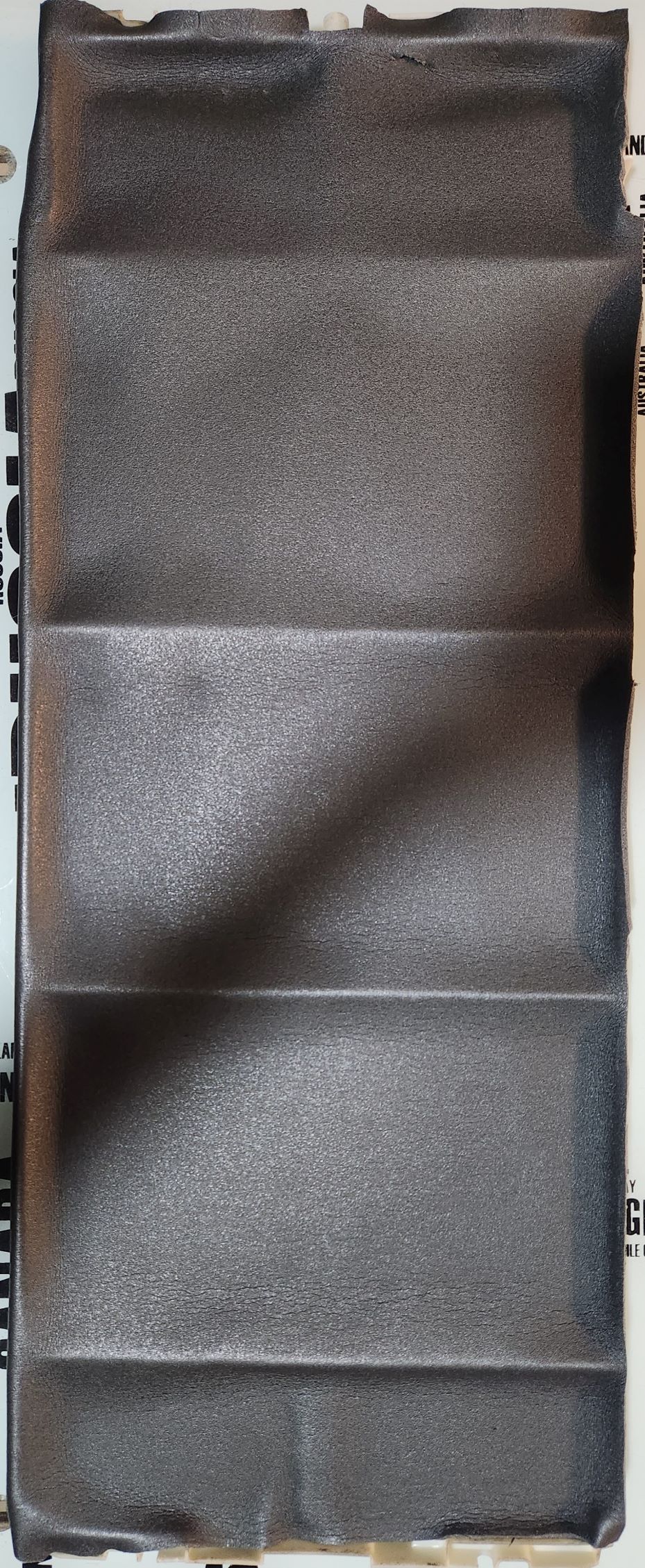

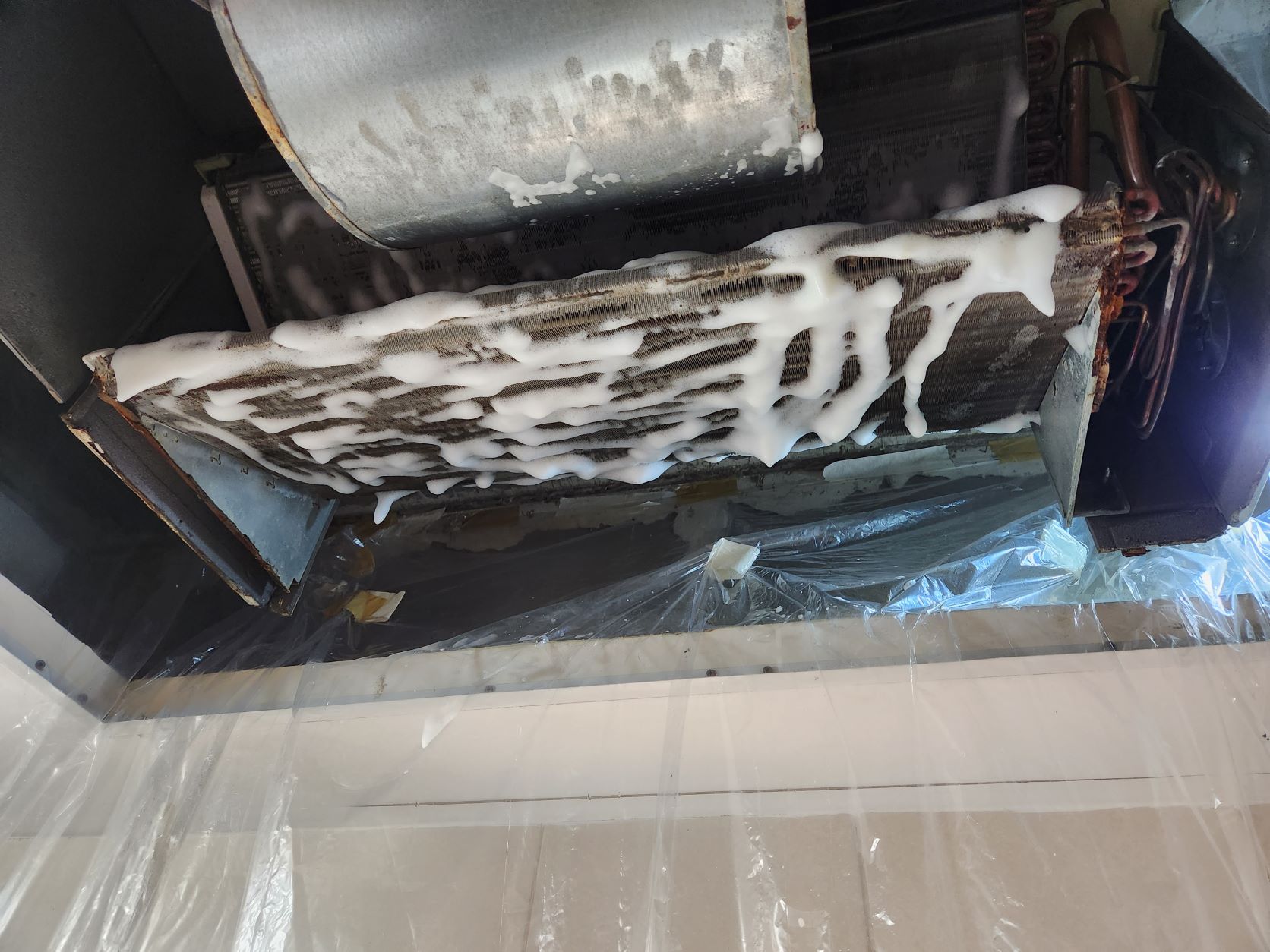

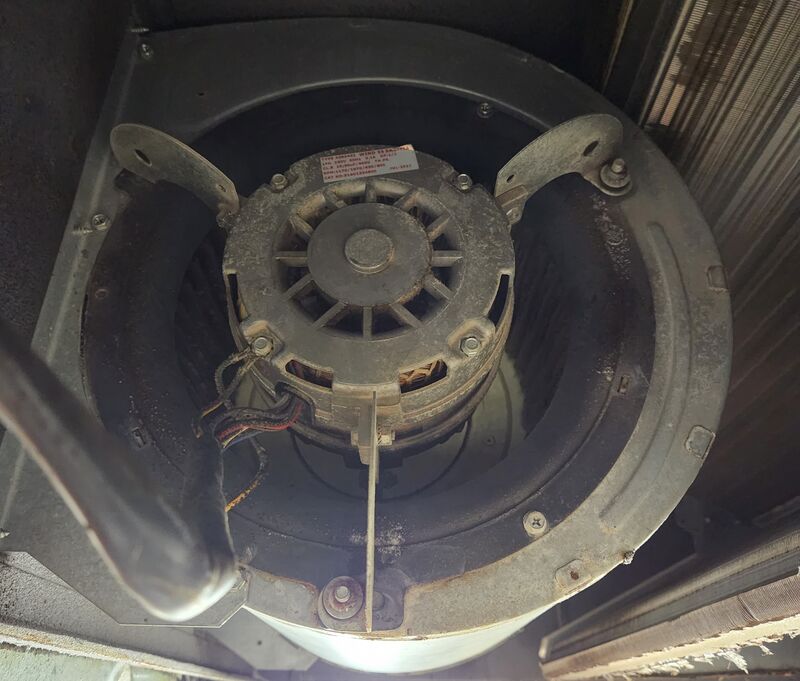

טוב, סוף סוף סיימתי את הסאגה הזו. המזגן נוקה, הורכב בחזרה וחזר לעבוד (כאילו יכול לעבוד... מי צריך מזגן במזג האוויר הנוכחי?) ובפירוט על הנעשה: לפי ההסבר של @teyal (תודה!), המפוח עם המנוע פורקו מהמזגן. לאחר הורדת המפסק של המזגן בארון החשמל, פותחים את קופסאת הבקרה (בורג אחד), ומנתקים את החיבורים של הכבל שהולך למנוע המפוח (לאחר צילום מקומות החיבור שלהם). שניים מחוברים לקבל הגדול, אחד להארקה, והשאר לקונקטור שבתחתית הלוח (ועוד אחד לא מחובר לכלום 😳) מפרקים מכסה צד שמוחזק ע"י בורג אחד, כדי שיהיה מקום לשלוף את המנוע עם המניפה. גם שולפים ממנו את הכבל עם ה-grommet (איך אומרים את זה בעברית?). לאחר מכן פותחים שני ברגים שמחזיקים את טבעת הפלסטיק השחורה (השלישי היה חסר) + בורג נוסף שתופס את חוט ההארקה, ופותחים שלושה אומים עם בוקסה 10 מ"מ. מסובבים מעט את הטבעת השחורה סביב צירה. יש לה מעין בליטות שנתפסות בחריצים בפח ומסומן עליה כיוון הסיבוב לסגירה\פתיחה. כעת ניתן למשוך ולהוציא את המנוע עם המניפה (טבעת הפלסטיק השחורה יוצאת איתם). ניסיתי לשלוף את המניפה מהציר, אך למרות ששיחררתי את בורג האלן שמחזיקה אותה, וריססתי WD-40, היא סירבה בתוקף לזוז. החלטתי לא להסתכן בשבירת הפלסטיק של המניפה ופשוט לשטוף אותה בלי פירוק המנוע. לצורך כך עטפתי טוב-טוב את המנוע והצמה בשקית זבל (אבל מהאיכותיות 😜) ושטפתי עם צינור גינה (מרפסת ליתר דיוק) + ריסוס במלרוד ושטיפה נוספת. מי היה מאמין שהמניפה בעצם כמעט לבנה 😄 הצעד הבא זה שטיפת החלקים המפורקים האחרים. ריסוס נדיב במלרוד ושטיפה עם צינור. כאן החלטתי גם להחליף את הספוג המתפורר שבצד החיצוני של אגן הניקוז. הספוג פשוט נמס ונשטף עם הזרם של הצינור (נשאר רק הדבק שלו). לאחר מכן הדבקתי פלציב דביק שקניתי בחנות מזגנים (47 שקל למטר). להלן מצב התחלתי \ לאחר שטיפה \ עם הפלציב החדש: כעת התפניתי לניקוי המאייד עצמו. הדבקתי ארבע מפות חד פעמיות (שש ב10ש"ח בסטוק הקרוב) לתקרה סביב המזגן, כדי למנוע מהמים להגיע לאזורים לא רצוים וליצור מעין משפך. מכיוון שהאסלה היתה ממוקמת באופן אסטרטגי בדיוק מתחת למזגן, אז המשפך ניקז אליה ונחסך לי השימוש בגיגית. בהתחלה קניתי את החומר האיטלקי כי זה מה שמצאתי בקרבתי באינטרנט, אבל הסתבר שהוא בכלל לא מקציף, אלא מרסס בעוצמה גבוהה. הוא נגמר מהר ומכיוון שחלק מהריסוס היה על עיוור (עקב חוסר גישה) אז הרגשתי שלא כיסיתי את כל המאייד. לכן כשהגעתי לחנות המיזוג שבה קניתי את הפלציב קניתי גם קצף לניקוי מזגנים. המוכר בחנות המליץ לי על אחד בשם גרין קלין וזה מה שלקחתי (עלה קצת מעל 80). כאן רואים אותו כמה דקות לאחר ריסוס על הסוללה מכל כיוון אפשרי: לאחר כמה דקות ובהתאם להוראות המוצר, עברתי על הצלעות עם מברשת צבע פשוטה כדי לעזור לניקיון מכאנית. שלב אחרון היה שטיפה עם לחץ מים. לצורך כך חיברתי את הצינור, שבדרך כלל משמש אותי במרפסת, אל נקודת החיבור של הדוש באמבטיה. למזלי האקדח מאפשר שליטה על סוג ההתזה וכיוונתי למצב יותר קרוב לרסס מאשר ג'ט, כי חששתי לעקם את צלעות המאייד. משפך הניילון שייצרתי הזרים את המים המלוכלכים לאסלה (עם קצת דליפות סביבה שטופלו על ידי סחבה). את שאר החללים הפנימיים ריססתי במלרוד ושטפתי עם לחץ מים גם כן. היו כמה איזורים שספוג הבידוד בהם גם התקלף או "נמס" עם זרם המים והם רופדו מחדש עם הפלציב שקניתי. לאחר כמה ימים שהשארתי את כל העסק להתייבש, הרכבתי הכל בחזרה. היה קצת קשה לסגור את המכסה התחתון של כל המזגן. יתכן בגלל הפלציב שמתנגד למעיכה. נאלצתי להיעזר בקליבות כדי להרים את המכסה בכח עד למצב שיכלתי לסגור את הברגים שלו. העבודה לקחה לא מעט זמן, אבל נראה לי סביר בשביל ניקיון בפעם הראשונה לאחר עשור (long overdue). תכלס אם לעשות ניקיון כזה כל 5 שנים זה לא כל כך נורא, במיוחד שלאחר הפעם הראשונה הכל ילך הרבה יותר מהר.

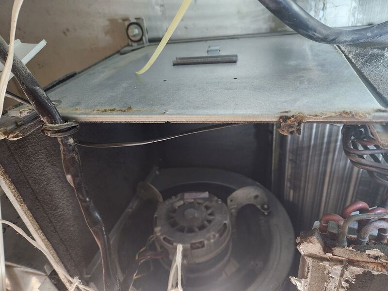

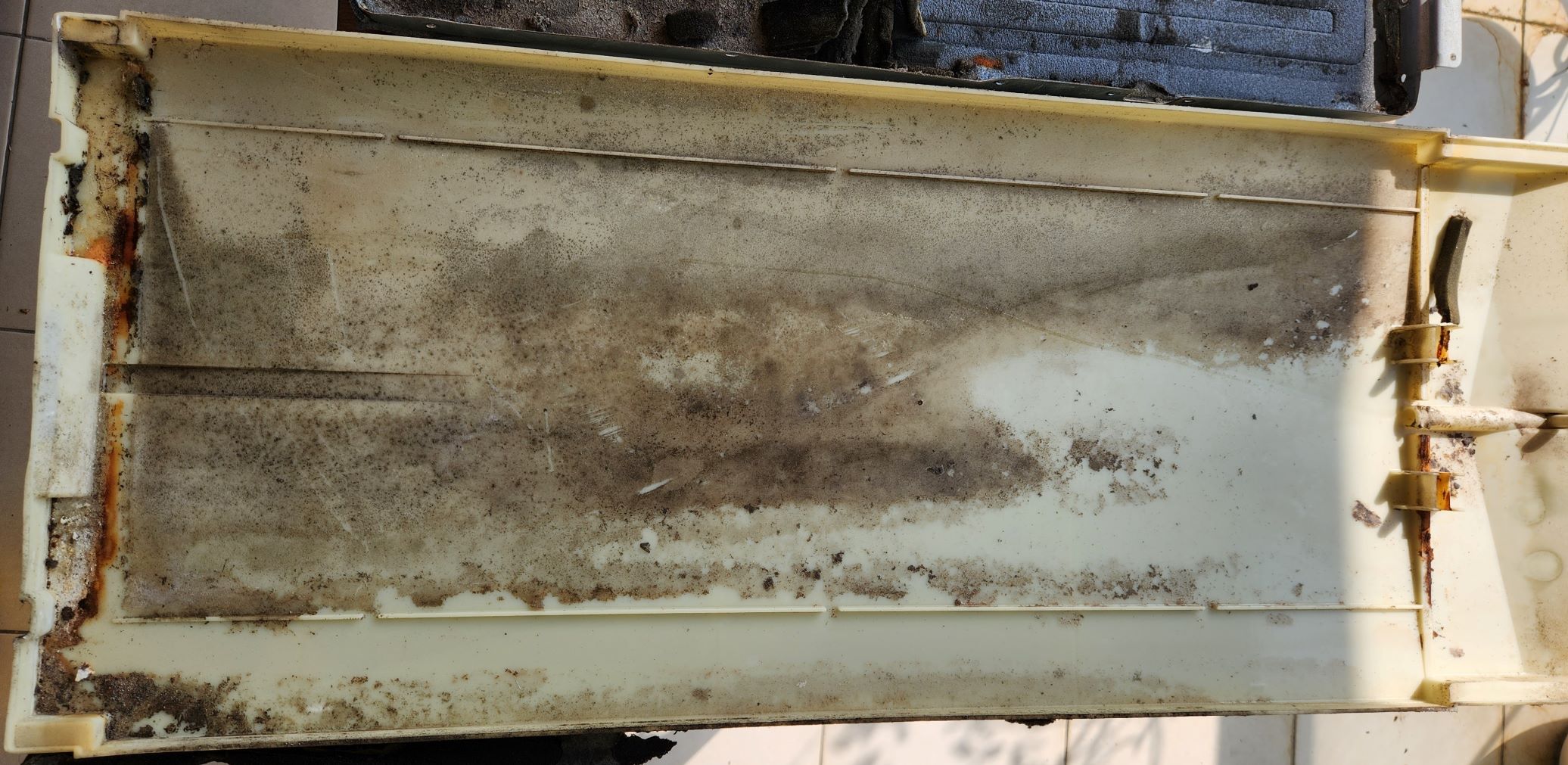

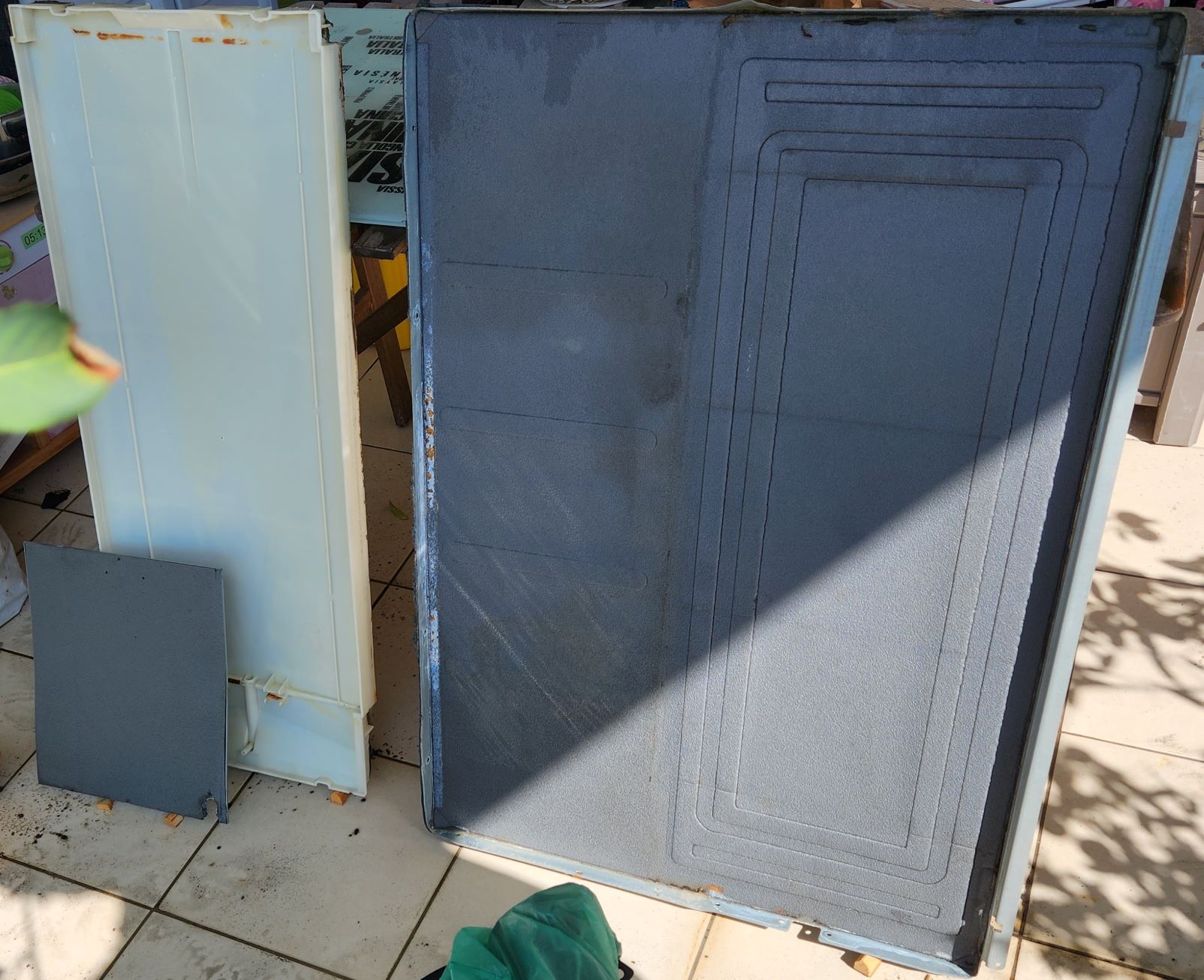

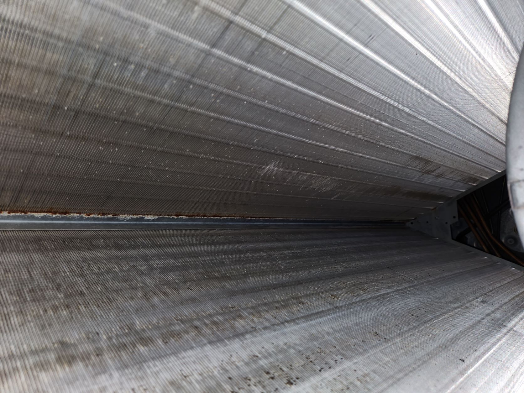

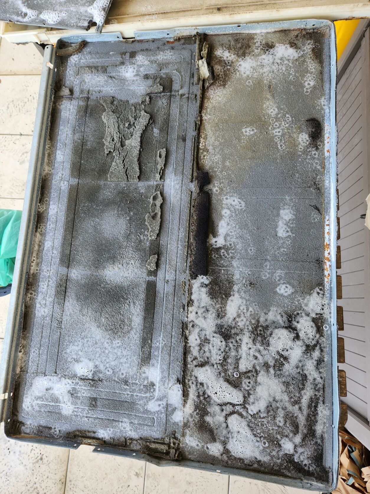

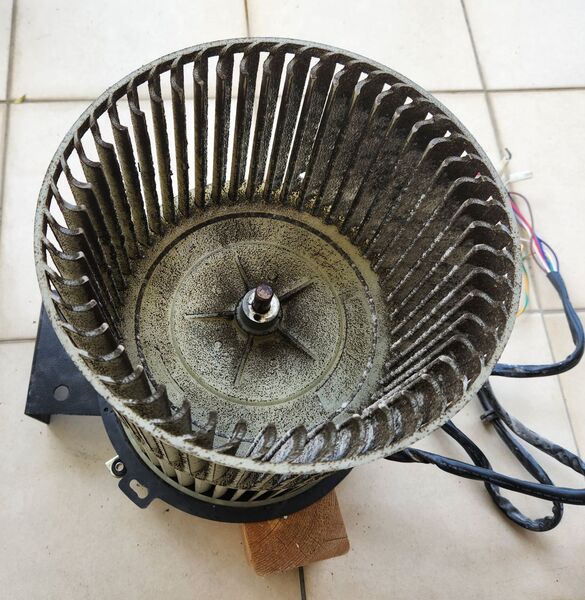

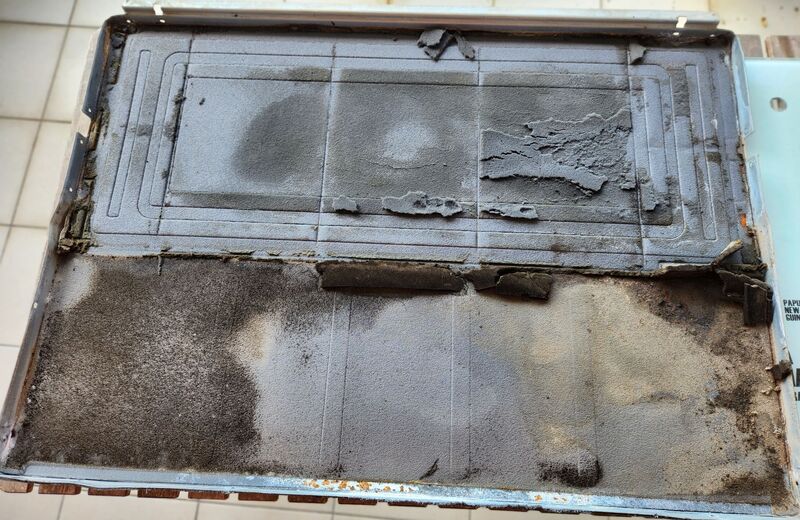

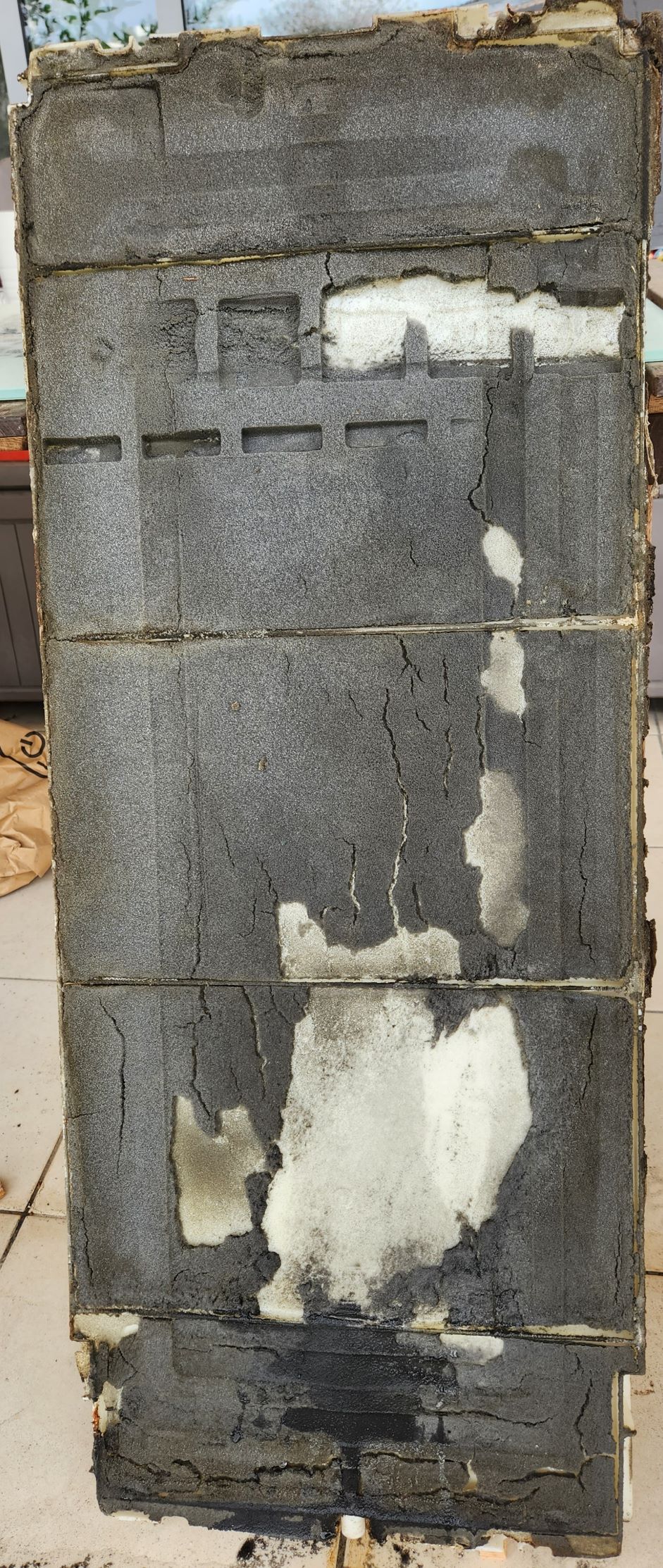

חזרתי... עדכון + שאלות חדשות: לאחר שהטמפרטורות ירדו קצת ונוצרה אפשרות להשבית את המזגן לזמן מה, אזרתי אומץ והתחלתי לפרק. המכסה התחתון ירד לאחר שליפת 14 ברגים בהיקף (ראש משושה בוקסה 8מ"מ) + שני פיליפסים לניתוק המרכזיה שהסתירה שניים מהקודמים 😡: מסתבר שיש מעין ספוג בידוד מודבק על הצד הפנימי של המכסה ובינו לבין אגן הניקוז. הספוג הזה כנראה התייבש והוא די מתפורר, ומצד שני חלקים ממנו רטובים (מעיבוי?) ומכוסים עובש. מניח שכדאי להחליף את הספוג הזה. שאלה מס' 1 - איפה אפשר לקנות כזה ספוג? איך הוא נקרא? האם הוא מגיע עם דבק או שצריך למרוח דבק מגע? (הלוואי שלא) כעת אכן יש גישה לצד האחורי של הסוללה ודווקא מהצד הזה היא נראית די נקיה. אבל כמובן אשטוף אותה. שאלה מס' 2 (@teyal) - האם זה הקצף המומלץ (Viper אמריקאי)? או שאולי דווקא זה (איטלקי, יעודי למאייד מזגן. רציתי לקנות אותו היום אבל בדיוק נגמר במלאי וצריך לחזור עוד כמה ימים)? בטמבוריה הקרובה היה רק את הסאלי הזה. משהו ישראלי וזול. נמנעתי מלקנות אותו כי כתוב על האריזה שיש לחזור על הניקיון כל חודש - לא נשמע מבטיח. על הדרך כבר ראיתי את מניפת המפוח. גם היא מטונפת משני הצדדים. שאלה מס' 3 - האם זה מסובך לפרק את המנוע של המפוח? כמה הוא שוקל? מרגיש לי שעדיף לפרק אותו ולנקות את מניפה באופן יסודי, אך מכיוון שאין לי עזרה, אני חושש שלא אצליח להחזיק בו וגם לפרק/להרכיב אותו כשאני עובד מעל הראש שלי. מכיוון שכבר היתה גישה לאגן הניקוז, פירקתי גם אותו. בשביל זה היה צריך לכופף שני טאבים מתכתיים עם פלייר ולהרחיק בעזרת מברג אותם ושניים נוספים, כך שהאגן ישלף למטה. הוא דווקא פחות מטונף משחשבתי. המשך יבוא, בתקווה לאחר שאקבל פה קצת תשובות ואקנה את קצף הניקוי.
