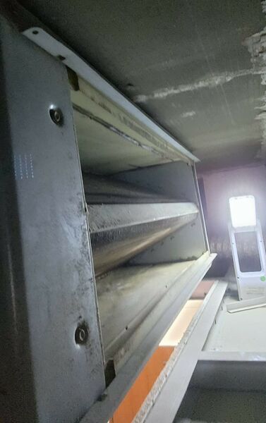

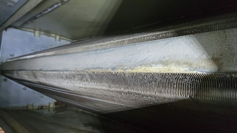

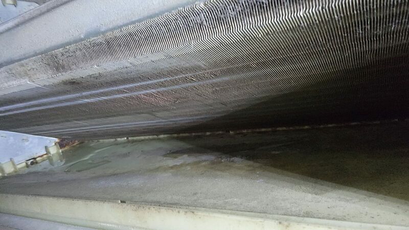

  5. תודה. את המדריך הזה כבר ראיתי. לא עוזר לי. אין שם סכימות של המבנה הפנימי. לגבי האופציה של הרימון... חשבתי על זה באמת. יש מוצר כזה למזגנים ביתיים או שהתכוונת להשתמש בזה של הרכבים. ומה החשש בלעשות לבד? מניח שאוכל לשים נשמית בעת ההפעלה ועד שאצא מהבית. נחמד לכם שם בארה"ב. רק שמשלוח לארץ של המוצר הזה שעלותו פחות מ20$, הוא... פאקינג 365$! 🤯 חשבתי לפרק את אגן הניקוז כי אין לי גישה נורמלית לסוללה מכיוון היניקה, וכך אוכל לנקות את הסוללה מהצד הפנימי שלה לעבר צד היניקה (עם קצף וזרם מים). יש אתר למישהו הזה ממושב חמד? שם בית עסק? נראה שיש שם כמה. אתה יודע להמליץ על מוצר ספציפי?

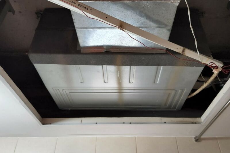

  14. שלום לפורום הכל יודע ול @איציק נ. בפרט. לאחרונה הופיע אצלי בבית ריח לא נעים (בדקתי, זה לא ממני 😜). החשוד הכמעט ודאי הוא המזגן. מדובר במזגן תדיראן WIND 65 בן עשר. פתחתי את הכיסוי בתקרה והגעתי לפילטר היניקה המשני שלו (שמעולם לא נוקה ולצערי לא ישב טוב). מאחורי הפילטר יש את המאייד ואגן הניקוז שנראים די מטונפים. תמונות למטה. לא הצלחתי לאתר שרטוטי הרכבה\פיצוץ של המזגן באינטרנט אז כאן אני פונה אליכם. 1. האם ניתן לפרק את הכיסוי התחתון של המזגן ואז את אגן הניקוז עם גישה רק מלמטה? 2. אם כן, האם זה רק לפתוח את הברגים בהיקף או שיש עוד משהו שעלי לדעת? 2. אם כן 2, האם אוכל לנקות את המאייד עצמו מהצד הפנימי (פשוט אין גישה נורמלית לניקוי מכיוון היניקה)? ובאיזה חומר להשתמש? ראיתי שיש ספריים כמו SAG מזגנית ויעקובי מלרוד. האם הם מספיקים או שצריך חומר שלא זמין לקהל הרחב? כמובן שאעטוף הכל בניילון ואשטוף עם לחץ מים כאשר הניילון ינקז הכל לדלי או משהו כמו שעושים במזגנים עיליים רגילים.
