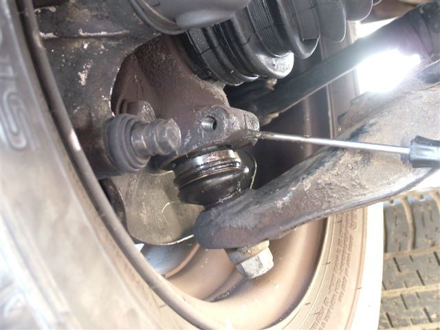

  18. הצלחתי, היה צריך לדפוק עם פטיש, דבר שפחדתי לעשות עד עכשיו. האוטו חי ונושם, תודה רבה.

  20. החלפתי גומיות לצריה ב-DL שלי, הכל הלך בסדר, ורק עכשיו, לא מצליח את הדבר האחרון שנשאר לי. מדובר בבוקסה הזאת שנכנסת לבסיס הגלגל מלמטה, נדמה לי שקוראים לחלק המחובר אליו, משולש. אני מצליח להכניס אותו רק חצי דרך, ולא יותר. אם מישהו יודע איך קוראים לחלק, בבקשה שיוסיף. מקוה שבכלל אפשר להבין משהו. עכשיו אי אפשר ליסוע רק בגלל זה.. תודה.
