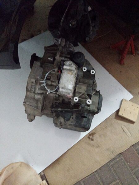

סוף סוף הגיעו כל הרכיבים לשם שדרוג האינטריור. בתמונה: הגה כפתורים עם משוטים להחלפת הילוכים. מחשב עמוד הגה. CAN GATEWAY (אין לי מושג איך קוראים לזה בעברית...). ידית מאותתים עם בקרת שיוט. רדיו RCD510 מקורי. ( מתאם BT פרימיום מקורי. מתאם RGB למצלמת רוורס (הכניסה ברדיו היא RGB והמצלמה מוציאה קומפוזיט). מצלמת רוורס. מדרך רגל שמאל+כיסוי לדוושת בלם מקוריים. הבעלים הקודם התקין מדרך וכיסוי מניקל - לא הסגנון שלי. סט לחצנים חדשים לכל הדלתות. בתמונה: ההגה הישן + מדרך הרגל וכיסוי הדוושה מניקל. פרוק ההגה + החובק ומחשב עמוד ההגה. יש לעשות זאת כאשר המצבר מנותק. כמו כן יש ליישר קודם את ההגה. לאחר הפרוק רצוי לנעול את חיישן זווית ההגה באמצעות נייר דבק במצב ישר. התקנת מחשב עמוד הגה חדש+ידית מאותתים עם בקרת שיוט התקנת CAN GATEWAY חדש (המודול עם הפלאג האדום). הרכיב נמצא מעל דוושת התאוצה והגישה אליו לא כ"כ נעימה. הסיבה שהוא צריך להיות מוחלף, היא לשם תמיכה במודולים החדשים בפרט במכשיר הרדיו. בעיקרון הרכיב הזה הוא GATEWAY שאחראי על התקשורת בין כל המודולים על רשת תקשורת CAN. קידוד מחשב ההגה באמצעות VCDS. הקידוד למעשה אומר למחשב אילו אופציות קיימות ברכיבים המחוברים אליו. (בקרת שיוט, לחצן PTT בהגה, משוטים להלפת הילוכים וכו'). קידוד CAN GATEWAY באמצעות VCDS. הקידוד אומר להתקן אילו התקנים מחוברים על רשת CAN. התקנת מודול BT במיקום המקורי מתחת לכיסא הנוסע. הערה: בדור 5 ו6 כל נושא האלקטרוניקה הוא מאוד straight forward. אין שום בעיה (למי שיודע מה הוא עושה...) להחליף/להוסיף/לשדרג כל מודול ברכב (גם מחשבי מנוע וגיר). מדור 7 ואילך זה כבר אופרה אחרת לגמרי. בפורומים בחו"ל יש אנשים המספרים סיפורי זוועות. המשך יבוא.- 121 תגובות
