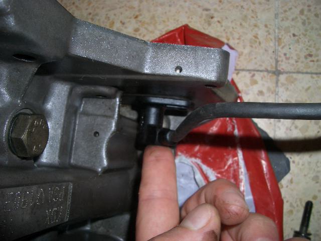

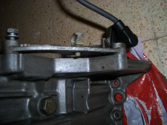

  8. אני מתחיל בפרויקט של החלפת בלוק ב 205 שלי 1.4 שנת 89. בבלוק הישן מחובר חיישן הקאנק ישירות לבלוק. בבלוק החדש הוא מחובר באמצעות זרוע מתכת ובמיקום שונה. החיישן הישן בלוי מאוד. לכן מעוניין להרכיב את החיישן החדש יותר. אך הוא לא מתאים מישום מה בחיבור דרך הבלוק(המיקום בו אני מחזיק אם היד, כך הישן היה מחובר). האם יש מניעה כלשהיא להשתמש בזרוע? אולי זה תלוי בסימון בגלגל תנופה או משהו אחר. בברכה mush
