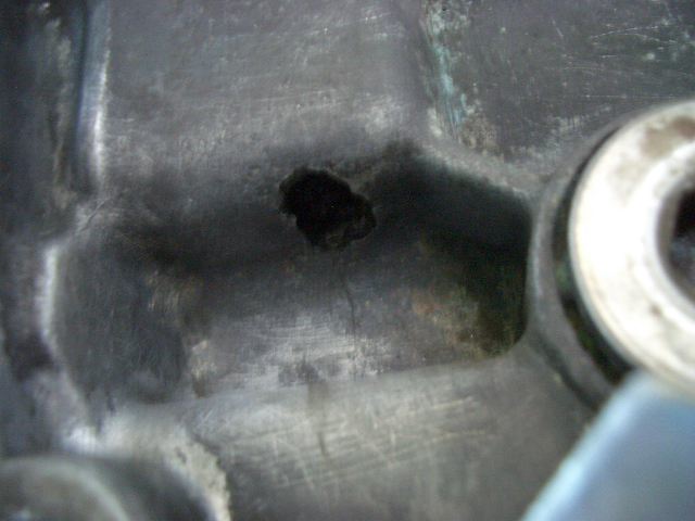

  19. תמונות המשך החור בתמונה האמצעית. קוטרו כ סנטימטר

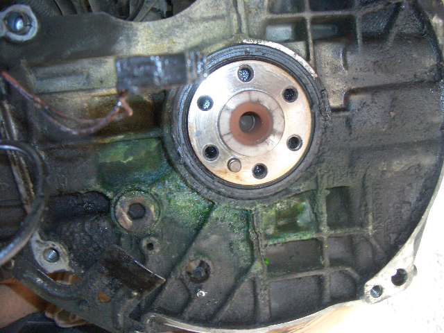

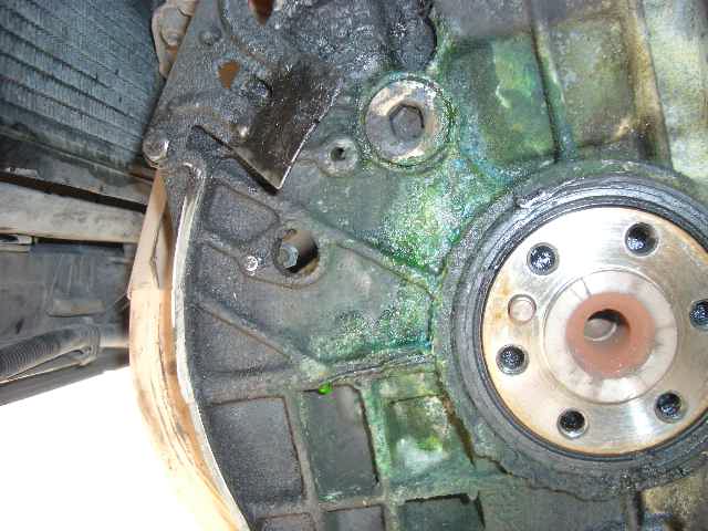

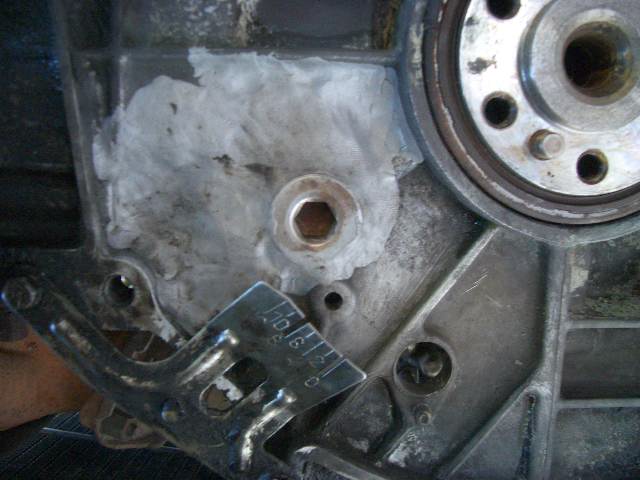

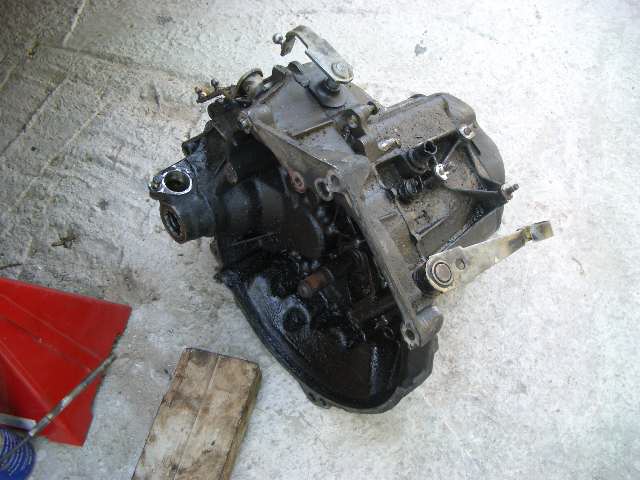

  21. לאחר איבוד מים מסיבי שנבע בין הבלוק למנוע , הוחלט לפרק גיר ולבדוק מה הבעיה והאם כדי לסדר אותה. או להחליף בלוק. תודה רבה לג'ק ר 1 שבזכותו האופציה הזו קיימת . אין הרבה אנשים שיעשו כלכך הרבה לעזור לאדם שאין הם מכירים וכל זה ללא עלות. ישר כוח
