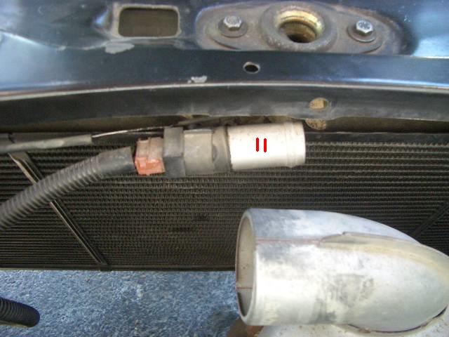

תודה אבל חיישן הטמ"פ (נורה בלבד) יושב על בית ונמצא בתחתית התמונה. זה לא זה. ומס" 11? בברכה mush

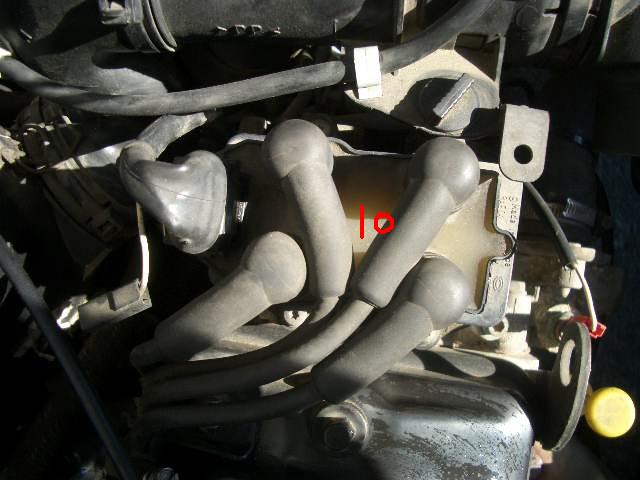

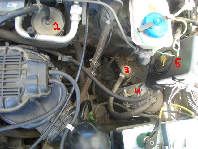

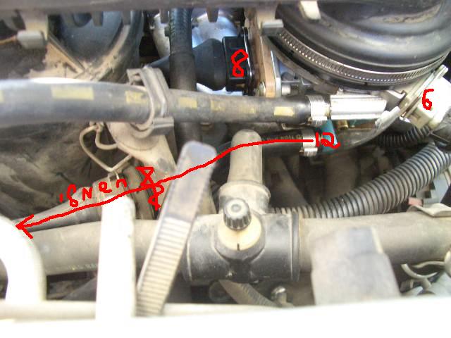

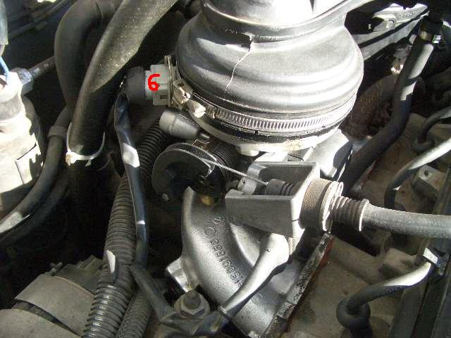

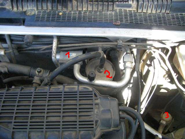

יצחקי תודה על התגובה המהירה. 1-לגבי הדיסטריביטור הסיבה שעלתי את התמונה שלו היא, איפה הכבל הראשי שמזין את הדיסטריביוטור? 2-לגבי אביזר 12 הצינור עודפים מוביל לתקע חשמלי ולא לשום מקום אחר. לאן זורם הדלק העודף? 3-האם פילטר דלק בונגילה שכזה צריך להחליף כל 10K? 4-האם מישהו מכיר את סוג האזעקה הנ"ל? 5-מספר 9 בודאות אינו חיישן מאוררים(על הרדיאטור) או חום מנוע(נמצע על הטרמוסטט )? 6- לגבימספר 11 לא הבנתי? בברכה mush
טוב קיבלתי את המצלמה שלי. קניתי 205 שנת 99. יש כמה רכיבים ברכב שאנני מזהה אותם(לפחות לא ב 100 %). ברכבי הישן שנת 89 אין את אותם רכיבים . צילמתי , השמח לעזרה. אם תוכלו להתייחס למספרים , זה מאוד יעזור לגבי האזעקה, מישהו מכיר את החברה הזו?
