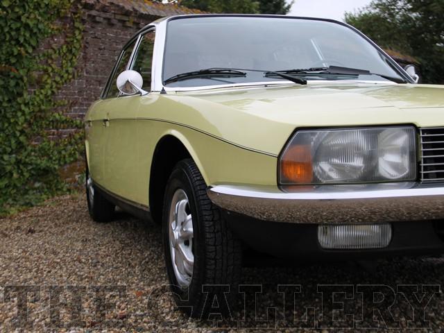

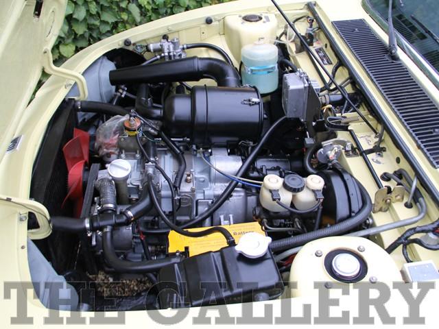

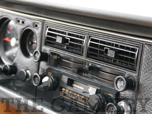

למי שמעוניין - יש כזאת למכירה ע"י בעלים יד ראשונה שוויצרי. רכב שמור כ"כ מזמן לא ראיתי - כמו חדש - אבל באמת ! מודל 1970 עם פחות מ - 40,000 ק"מ. http://www.thegallerybrummen.nl/en_EN/autobedrijf/collectie/4812338/details.html המחיר קרוב ל - 16K פאונד אנגלי.
