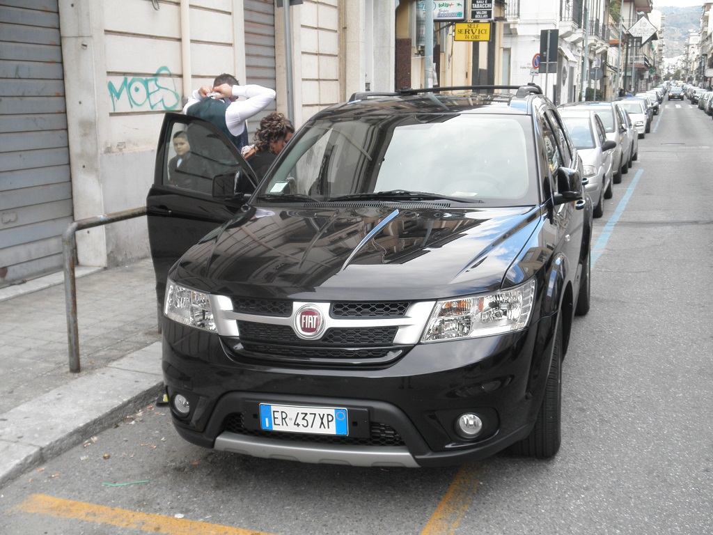

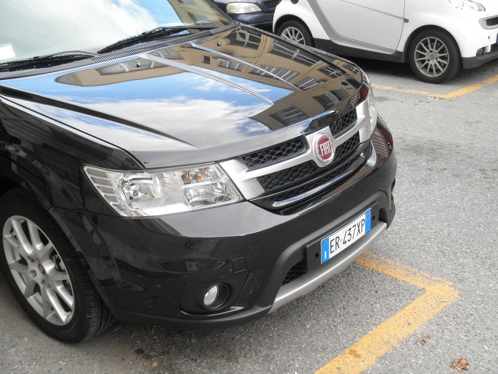

אינני חולק על התובנה שהעלית. גודל הוא עניין יחסי כך שבהתאם בוודאי שלא תהיה לך הסתייגות מהממוטה הבאה "תוצרת" פיאט שהרי היא מגיעה מארץ בה ה - 500L נחשבת בגודלה ממש לא קרנפית. היא גם לא מבוססת על רכב מיני כלשהו... נראה כי ה FREEMONT משרתת היטב את המשפחה הקלברזית שצילמתי.
