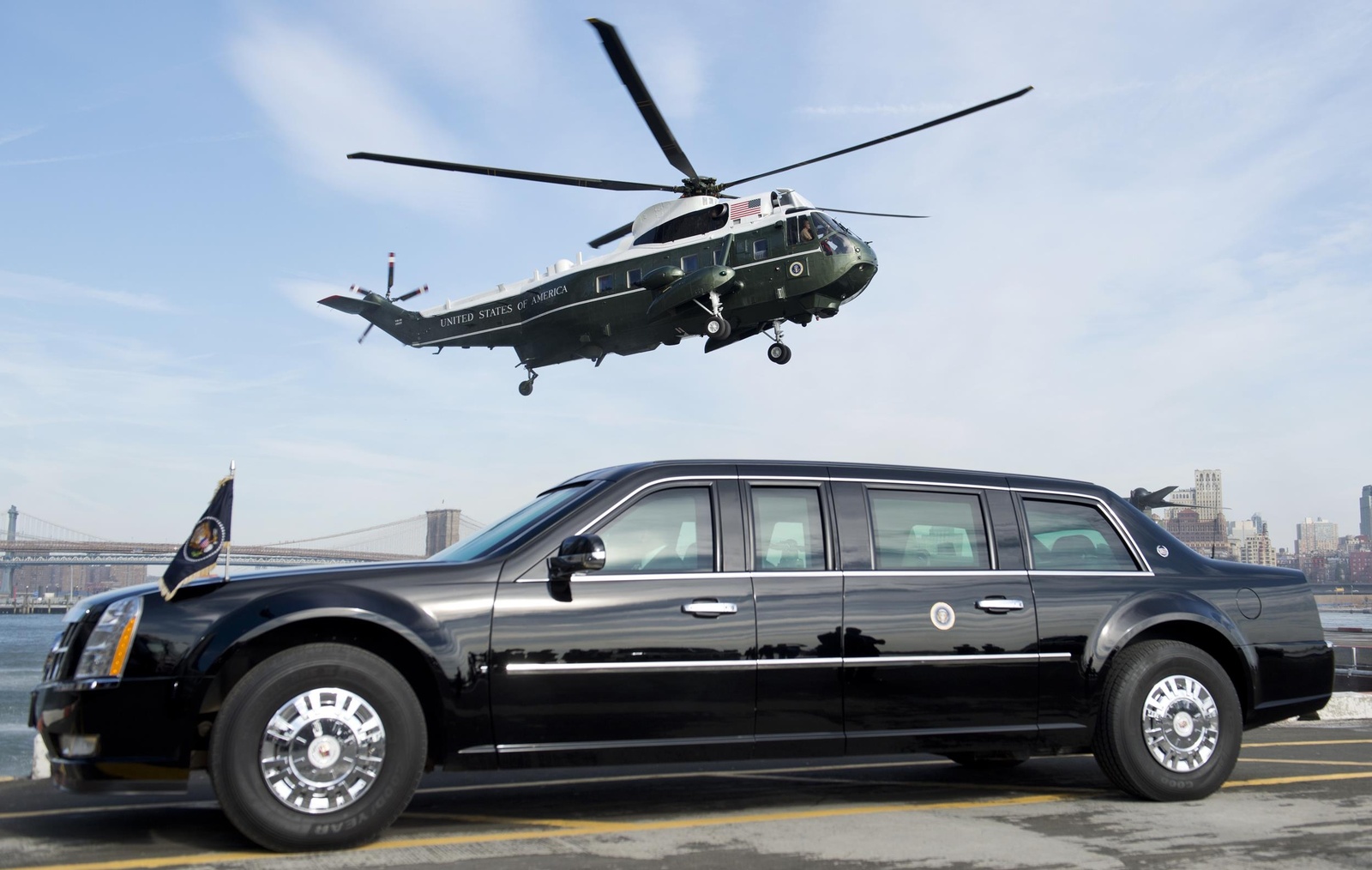

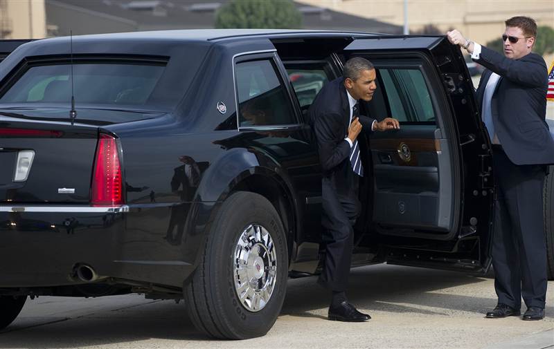

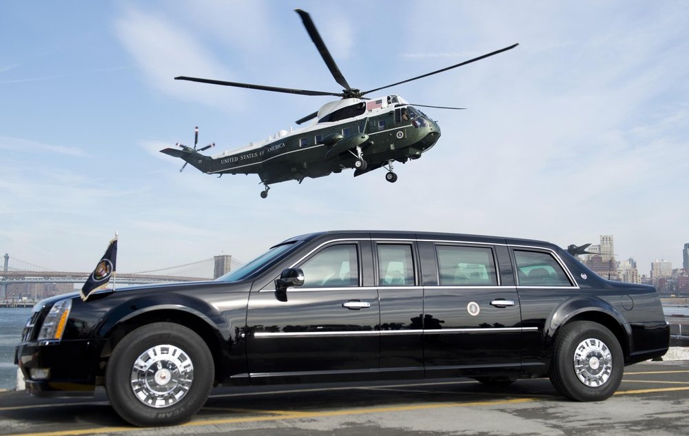

לכל מי שמרגיש מעט מבויש או נחות כי לרכבו יש רק חישוקי ברזל פשוטים עם טאסות ומן הסתם גם צמיגים בחתך גבוה - אנא הביטו ברכב של מישהו שבחרו עבורו רכב בתצורה כזו , ובוודאי לא מטעמי חסכון.
