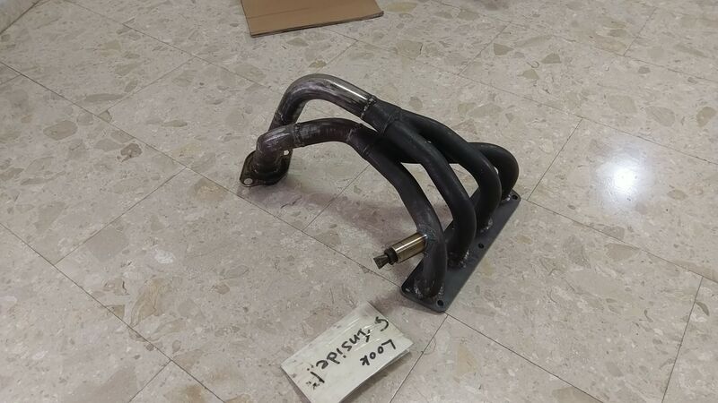

שוב שלום. אחרי שבדקנו שהסעפת מתאימה לתא המנוע, הסעפת פורקה והועברה לשולחן על מנת לבצע עיטוף נגד חום. (HEAT WRAP). סעפת פליטה מעצם היותה החלק היחיד המטפל בגזים הנפלטים מהמנוע, מגיעה לטמפ' גבוהות במיוחד. החום הגבוה מסייע לפינוי גזים מהיר יותר ,כתוצאה מספיגת חום והשארתו בתוך הסעפת, אך חלק מהחום מוקרן החוצה אל תא המנוע ומחמם את חלקי המנוע השונים. סעפות העשויות בתבנית ברזל יצוק (רוב הסעפות שמיוצרות ע"י יצרני הרכב) , מעולות באגירת החום הנ"ל עקב דפנות עבות מאוד של ברזל, כך שברוב המקרים כל מה שנדרש על מנת לבודד את החום בתא המנוע הוא מגן חום מתכתי. סעפות בתצורת צינורות מעולות בפינוי הגזים, אך עקב עובי דפנות דקות של מתכת פולטות חום רב אל סביבת המנוע. חום כל כך גבוה עד כדי המסה של חלקי הפלסטיק הנמצאים בתא המנוע כגון מאווררי ראדיאטור, צינורות גומי ועוד. בנוסף טמפ האוויר הכלואה בתא המנוע עולה, מה שבתורו גורם גם לאוויר הנכנס למנוע (אל סעפת היניקה) לעלות ולפגוע בביצועים. ישנם כמה דרכים להתמודד עם פליטת החום הנ"ל: 1. ציפוי הסעפת בחומר נגד חום- מדובר על צבע מיוחד בטבילה / התזה, היוצר שכבה מגנה על הסעפת כולא חלק מהחום בפנים, ומונע הקרנתנו החוצה, החומר יעיל עד טמפ מסויימות אך אינו עמיד במחזוריות קבועה של חום, לרוב לאחר כמה זמן נשרף ומאבד אפקטיביות. (הרבה פחות אפקטיבי מעיטוף) 2. עיטוף בד נגד חום- (האפשרות הטובה יותר) - מדובר על סרט בידוד העשוי מסיבי זכוכית ארוג יחד עם כל מיני חומרים מבודדי חום. פעם היו משתמשים בבד אסבסט (שהופסק מסיבות ברורות). היום בד עיטוף זול / סיני יהיה לרוב סיבי זכוכית ארוג עם פיברגלאס, החומר אכן מבודד מחום עד טמפ מסויימת, אך נוטה להתפורר ולהשרף בקלות, כמו כן אינו מצליח להתמודד עם נוזלים למינהם כמו דלקים, שמנים ומים. השלב הבא הוא בד עיטוף משולב קארבון פייבר יחד אבן לבה טחונה , הנ"ל יוצר את העמידות הגבוהה ביותר הקיימת, הבד יודע להתמודד בהצלחה עם כימיקלים שונים, ועמידתו במחזורי חום גבוהה מאוד. כמו כן מבודד חום מעולה, ועוזר לספיגת החום ופינוי גזים מהיר. נק אחת חשובה לגבי עיטוף סעפות בבד, לאחר שבצעתם עיטוף מלא, הרכבתם את הסעפת בתא המנוע, לאחר כמה סבבי חום, הבד מתקשה. ז"א אם תרצו להסיר חלק ממנו לשם תיקון וכו, לרוב הוא יתפורר. לכן הממלצה הגורפת היא להתקין פעם אחת כראוי ולא לנסות להסיר ולשים לשוב. אני בחרתי להשתמש במוצר של אחת החברות המובילות בתחום Design Engineering https://www.designengineering.com/ חומר עיטוף הנקרא על ידי טיטניום, (DEi Titanium Thermal Exhaust Wrap) נחשב לדרגת הבידוד הגבוהה ביותר (לפחות אצלם), אחת הסיבות העיקריות שלי לבחירת המותג הנ"ל, הם היחידים בשוק שאין צורך לטבול / להרטיב את סרט הבידוד טרם העטיפה, הוא מגיע טבול בחומר סיליקוני המאפשר נוחות עבודה מקסימלית בעיקר על גבי סעפות צפופות, וכושר הצמדה גבוה. יש המון השוואות ברשת על חומרים השונים. לתכלס... את ביצוע העיטוף חובה לבצע כאשר הסעפת מפורקת מהרכב, כמו כן יש כמה "כללים" המודגשים בכל מיני מדריכים ברשת. כל צינור עוטפים בנפרד, לפיכך חותכים את כמות סרט הבידדו הדרושה עבור כל צינור (מודדים עם סרט מדידה של חייטים, עוטפים את הצנרת ואז מעבירים את האורך הדרוש לסרט הבידוד). את סרט הבידוד יש להחזיק מתוח בכל שלב העטיפה, כמו כן בכל כריכה יש לוודא חפיפה של סרט הבידוד על גבי הכריכה הקודמת. בסיום עיטוף הבידוד על הצינור הדרוש, מבצעים הידוק על ידי אזיקון נירוסטה שעמיד לטמפ גבוהות (חשוב מאוד נירסוטה, ולא אזיקון ברזל שמחליד ומתפורר) . העיטוף מתבצע בשכבות, עקב מבנה הסעפת יש המון שכבות חופפות, בדגש על הנק בהם הצינורות מתלכדות יחד. ז"א הנק בהם 2 צינורות הופכות לאחד, ובהמשך מתלכדות שוב. בנוסף מומלץ לעטוף את כלל הסעפת, בדגש על דאון פייפ (שבמקרה שלי עובר ליד אגן השמן של המנוע), אני עצרתי את העיטוף ליד חור ההברגה של חיישן הלמדה. חשוב מאוד להשתמש בביגוד מתאים: כפפות עבודה (לא כפפות גומי), אלא כפפות המשמשות להגנה מפני חתכים, החומר בעל סיבי זכוכית , חודר מתחת לעור, יוצר גירוי, שריטות. כמו כן ביגוד ארוך, לא להשאיר חלקים בגוף חשופים בגלל סיבי הזכוכית. אני השתמשתי גם במסכת פנים (אף על פי שבחומר הנ"ל אין צורך בגלל היותו טבול בסיליקון, העוזר לו להתנהג בקלות רבה יותר, ולא מתפורר), את הביגוד בסוף העיטוף לזרוק לפח, אל תנסו לכבס או לשמור לפעם אחרת, כל הבגדים מתמלאים בסיבי הזכוכית הללו, כמו כן לנקות את כלל סביבת העבודה עם שואב טוב. (לא תרצו לדרוך יחפים על סיבי זכוכית). מדריך טוב שעבדתי לפיו: בנימה אישית, מדובר על עבודה מייגעת ומעייפת, הצינורות מכופפים עם טולרנס צפיפות גבוה במיוחד, מה שלעיתים מקשה על מלאכת העיטוף, כמו כן היה צורך לבצע עיטוף סביב פתח החיבור לEGR, אך כאשר מסיימים התוצאה יפה מאוד לעין, וכמו כן מדובר על תהליך שאין לוותר עליו (אלא אם לא חשוב לכם לשמור על תא מנוע שלא הותך). כמויות: אני קניתי 30 מטר של חומר עיטוף , ברוחב של 2 ס"מ. (יש כמה גדלים, לסעפות צפופות מומלץ בד ברוחב צר, על מנת לאפשר גמישות בזמן העטיפה), בסופו של התהליך השתמשתי בכ 24 מטר של בד עיטוף. לתשומת לב, בפעמים הראשונות בהן הסעפת העטופה תפגוש חום, היא תפלוט עשן , אל דאגה מדובר על החומר הסיליקוני שפשוט נשרף ומתפוגג לו, העשן עובר לאחר כמה הנעות / מחזורי חום. מצורפות תמונות של תהליך העיטוף בשלבים השונים, ותוצאה סופית. -

(תודה על התגובות, אנסה לענות לכל שאלה, בהמשך הפוסט) את העבודה החלטתי לחלק לכמה תהליכים: 1. שלב פירוק, בו נפרק את הסעפת הישנה מהרכב, כמו כן במידה ואצטרך נפרק כל מה ש"עומד" בדרך. 2. הרכבת הסעפת החדשה בתצורת "התקנה יבשה" , ז"א הרכבת הסעפת ללא הידוק ברגים סופי וזאת על מנת לוודא התאמה נקייה של הסעפת בתא המנוע ואל מול שאר הרכיבים שמסביב. 3. פירוק הסעפת החדשה מהרכב וביצוע בידוד חום ע"י סרט עטיפה ייעודי. (HEAT WRAP ) 4. הרכבה סופית של הסעפת וכל שאר הרכיבים. שלב 1, פירוק. הסעפת המקורית יושבת כבר כמה שנים במקומה, המתכת חשופה לשינוי טמפ ונזק סביביתי , שמנים וכו. בשלב הראשון לפני כל פירוק, הוא התזה של שמן לשחרור חלודה... המון שמן. אפשר לומר שהטבעתי את הסעפת, נתתי לשמן לחדור ולהיספג כמה שאפשר, במשך כמה ימים טובים. לאחר מכן, הנעתי את הרכב, נתתי לסעפת להתחמם כראוי. הנ"ל עוזר לחלודה הקיימת להתנתק בקלות יותר, ובתקווה לשחרר את הברגים בצורה קלה יותר. הסעפת מוחברת לראש המנוע באמצעות 8 אומים, הברגים עצמם (STUD), נמצאים (מוברגים) בראש המנוע עצמו. התחלתי בתהליך שחרור האומים של הסעפת, לשמחתי 7 אומים יצאו באופן תקין, אך אום אחד נגזר יחד עם הSTUD שנשאר כמובן בצד הראש מנוע... בעיה שתפתר בהמשך (צפיתי סוגיה שכזו מראש ע"י ברגים ואומים חדשים).- על זאת ארחיב בשלב ההרכבה. לאחר שחרור 8 האומים בחלק העליון של הפלאנג, עברתי לפירוק צנרת הDOWN PIPE המתחברת אל המשך האגזוז, מתחת לאגן השמן. (כמובן שבשלב הנ"ל, הרכב הועלה ע"י ג'ק ואובטח ע"י בוקים מתאימים). בניסיון השליפה הראשוני כבר הבנתי שצריך לפרק עוד רכיבים על מנת שאוכל לבצע זאת בנוחות יחסית, מבלי לפגוע ברכיבים אחרים. אז הוחלט לפרק: גריל קדמי. מגן רוח עליון ראדיאטור מגן רפש תחתון. פירוק ראדיאטור קדמי. מאווררים ראשיים (מזגן וקירור מנוע) מגן חום , הזזת צינורות גמישים ועוד... להגיע למצב בו חזית המנוע תיהיה פתוחה לגמרי, ונגישה (חשוב מאוד לשלב בו אצטרך לפרק מראש המנוע את הSTUD שנגזר בשלב פירוק האומים של הסעפת). על הדרך זאת הייתה הזדמנות מעולה לרוקן את נוזל הקירור , לנקות את הראדיאטור, ולרענן את הנוזל מחדש. בסיום הפירוק וחילוץ הסעפת הישנה, הנחתי אותה ליד הסעפת החדשה וביצעתי מדידות שונות על מנת לבדוק ששניהן זהות מבחינת מיקומים. ניתן לראות בתמונות את השוני בין 2 הסעפות במחינת אורך הצינורות ומבנה הסעפת עצמה (המקורית היא בתצורת 4 ל1. החדשה היא 4 ל 2 ל 1). שלב 2- "התקנה יבשה". (ללא הידוק ברגים) הסעפת החדשה הוכנסה למקומה, ובוצעו כלל החיבורים הנדרשים, ז"א: חיבור צנרת EGR למקומה בסעפת (זה החיבור התבריגי הצידי בצד ימין של הסעפת). חיבור הפלאנג בראש מנוע (בשלב זה ללא הידוק ברגים, וללא החלפת הבורג הגזור). חיבור תחתון אל צנרת האגזוז. חיבור חיישן הלמדה למיקומו החדש, המיקום השתנה עקב נק החיבור בו כל צנורות הסעפת מתלכדות לצינור יחיד. שונה במקומו לחלוטין מהמיקום הנוכחי. (זוכרים שהחלפתי חיישן למדה, דאגתי להאריך את החוטים הקיימים... זאת הסיבה) הכנסת ראדיאטור ומאווררי מנוע למקומם (ללא חיזוק, וללא נוזל קירור) חיבור כלל הצינורות העוטפים על מנת לוודא כי אין נגיעה של הסעפת בשום דבר. וכמובן לוודא כי הDOWN PIPE אינו נוגע באגן השמן (שהרי הוא נכנס תחתיו, כמו בסעפת המקורית). לאחר תהליך ההרכבה היבשה ובדיקה כי הכל יושב במקומו, ואין צורך בשום חיתוך, ניסור, חימום, כיפוף. (הבחור עשה עבודה מעולה!!!, במיוחד בהתחשב שהכל נעשה בשלט רחוק, עם מידות ומדידות, פשוט מדהים). כמה נכון המשפט "תמדוד 15 פעם, תחתוך פעם אחת". אז וידאנו שהכל מתאים.... עכשיו צריך שוב לפרק הכל, ולהעביר את הסעפת לשולחן העבודה על מנת לבצע עטיפה נגד חום. זאת בהמשך. מצורפות תמונות מתהליך הפירוק וההרכבה היבשה, כמו כן סעפת ישנה מול חדשה. סעפת ישנה אל מול חדשה, והתאמה של החדשה בתא המנוע באופן זמני. -

שלום. השינוי הנ"ל התרחש בתקופת טרום פסח, ולפיכך "מה נשתנה הלילה הזה מכל הלילות.." כבר הרבה זמן (כמה שנים) , אני מחפש סעפת פליטה ספורטיבית למאזדה. סעפות פליטה מגיעות בתצורות שונות ומרובות על פי סוג המנוע, נפח, תצורה (אטמוספרי / טורבו ), אני לא נכנס לכל הלוגיקה שמאחור (אורכי גלי קול, פעימות אוויר, סעפת משתנה וכו) יש המון מידע ברשת עם גרפים חישוביים וכו. בגדול לרכבים אטמוספריים קיימים 2 סוגי סעפות: סעפת בתצורה של 4 ל 1 ז"א 4 צינורות (אחד לכל צילנדר) נפגשים יחד במיקום קבוע ונאספים לכדי צינור אחד. סעפת בתצורה של 4 ל 2 ל 1 ז"א 4 צינורות (אחד לכל צילנדר) , מתוך ה-4 , כל 2 צינורות נפגש יחד במיקום משתנה ונאספים לכדי צינור אחד, לאחר מכן 2 הצינורות מתחברים בהמשך לכדי צינור 1. המנוע הנ"ל שברכב שלי הוא אבטיפוס לכמה מנועים של מאזדה שיוצרו במהלך השנים, מנועי 1.6ZM אשר הותקן בלאנטיס 99-2004, וסדרת מנועי ZL (שלא הגיעו ארצה) , שמייצרים 135 כ"ס ממנוע 1.5 אטמוספרי. המנועים האחרונים (ZL ) היו בעלי סעפת פליטה 4 ל 2 ל 1, עוד מהיצרן, מדובר על סעפת ברזל יצוק בתבנית. (סעפת יצוקה הינה תצורה רווחת, אמינה בכלל יצרני הרכב). מאזדהספיד באותם שנים ייצרה עבור אותם מנועים סעפת 4 ל 2 1 בתצורת צינורות (HEADER), בשונה מסעפת ברזל יצוקה בתבנית, פה כבר מדובר על סעפת פליטה עם צינורות מכופפים וכו. המנוע ברכב שלי מתאים במדיוק לתבנית סעפת הפליטה (פלאנ'ג) של מאזדהספיד , מעבר לכך שגם מבנה הבוכנות ומהלך הבוכנה זהה. אפשר לומר שההבדל העיקרי בין 2 המנועים הללו הוא ראש המנוע, אך הנושא הנ"ל טופל עוד בזמנו בבניית המנוע לפני 14 שנה, כך שהראשים זהים כולל הקאמשפטים החדשים וכו- (ניתן לראות בתחילת הת'רד, למעלה מעשור) ניסיון לאתר סעפת מהסוג הנ"ל של מאזדהספיד העלה לצערי חרס, הפעם האחרונה שסעפת כזו הועלתה למכירה הייתה לפני יותר מעשור ופספסתי אותה בכמה ימים. סעפת יצוקה כבדה מידי ויקרה מידי לרכישה לטעמי. עד כה הקדמה כללית, ויאללה לעסק... לפני עידן הקורנה, יותר נכון לפני שנתיים בסוף 2018, בשיטוטי ברשת ובכמה פורומים באנגליה העלה בחור מבולגריה פוסט על המאזדה שברשותו, (פרוייקט טורבו די מעניין). הגבתי בתר'ד, שיתפתי את הפרוייקט של הרכב שלי ומפה לשם מסתבר שהבחור פבריקטור חובב, מייצר סעפות פליטה כעסק תחביב מהצד. מפה לשם דיון ארוך בפרטי על סעפות פליטה וכו, והבחור הציע לבנות סעפת למאזדה שברשותי. אבל אנחנו צריכים תבנית, מידות אורכים וכו. וכאן לשמחתי פורום שלם התגייס לעזרתנו, חבר פורום יפני שגולש בפורום האנגלי, הציע את עזרתו יש לו את דגם הסעפת הנדרש רק בתצורה יצוקה ולא הייתה כל בעיה לפרק ולמדוד כל מה שנבקש. אני התבקשתי לתת מידות אורך וגודל הסעפת הקיימת בהתייחסות לנק מסויימות בתא מנוע, ועוד כל מיני דרישות, ומדידות מרובות לרמת המילימטר. (תא המנוע אצלי צפוף מאוד בדגש על הקרבה של הסעפת למאווררי מנוע וכל מיני צינורות) וכך התחיל פרוייקט מייגע שלקח שנתיים על פני 3 מדינות (ישראל, יפן, בולגריה), בניית 2 סעפות ניסיוניות מצינורות ספייר ששכבו בצד (בהתחלה אפילו נבנתה סעפת מצינורות פלסטיק לקבלת פרופורציה נדרשת) , עד להגעה לתצורת הסעפת הדרושה. במהלך השנתיים הללו, העולם התהפך והשתגע, קורונה , ודברים מטבעם האטו. ומצד שני קרו גם דברים משמחים ,הבחור מבולגריה הפך לאבא לילדה שנייה - אני עוד זוכר שהתכתבנו וסיפר שהם בהריון. הבחור מיפן סיים תואר שני, גם אצלי כמה אירועים משמחים (מעבר דירה ועוד). הפכנו לחברים שכאלה, קבוצת וואטסאפ הוקמה והפרוייקט התחיל. כמה דגשים שהיו לי חשובים בתהליך: - פונקציונליות סטוק, לדוגמא לשמר את פתח היציאה מהסעפת לEGR ברכב. - התאמה שאינה דורשת ניסור או ריתוך נוסף, ז"א PLUG AND PLAY לשאר הצנרת ברכב. הדגש העיקרי והיחיד שלו מתחילת הפרוייקט היה: - הוא עושה זאת בזמנו החופשי ובקצב שלו, ללא שום לחץ / ניגו'ס מצידי. - לא תתבצע עטיפה של הסעפת על ידיו בחומר עיטוף מבודד (על כל זה בהמשך), וזאת במידה ואצטרך לבצע שינויים בארץ כגון ריתוך כיפוף וכו. (שמח לעדכן כי ההתאמה היא מושלמת). וכך בחודש פברואר השנה , לאחר שנתיים וקצת הגיעה ההודעה המיוחלת, "הסעפת מוכנה אני שולח אלייך, הוספתי כמה מתנות, מקווה שיתאים כמו שצריך" שבועיים אחריי והסעפת אצלי, עבודת הריתוך מעולה לטעמי, ההתאמה נראת מושלמת. (אמלק- מותאמת כמו כפפה!) מצרף תמונות של בניית הסעפת בכל שלביה השונים, עד לקבלת התוצאה הסופית. עכשיו נעבור למלאכת הפירוק, עיטוף הסעפת בחומר מבודד, והרכבה... הסעפת בתצורתה הסופית כפי שהגיעה אליי הביתה, בנוסף שלח כמה מתנות לרכב. (פקק לוונטיל, וכמה מדבקות לרכב)- 437 תגובות
