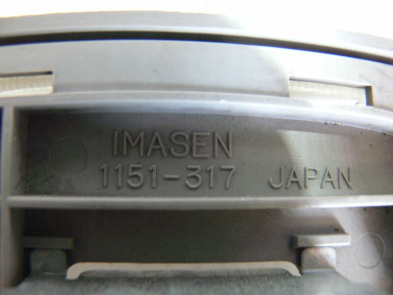

עדכון קצר. הגיעו כמה חלקי גומי שהתבלו עם השנים, בושינג למנגון העברת הילוכים, תושבת ידית הילוכים תחתונה וזוג תשובות אגזוז דוד אמצעי. תמונות של ההחלפה אפרסם מאוחר יותר. (תמונות של החלקים מצורפות). מה שכן ידית ההילוכים הפכה יותר "קליקית", אם אפשר לומר, הכל ישיר ומדוייק. מעבר לכך הצרף המהום קל לצנרת האגזוז, כנראה שיש מגע קל בגוף הרכב ויוצר וויברצייה קלה בסלד ספציפי, אצטרך מחר לזחול מתחת לרכב ולבדוק. (אולי תושבות אגזוז צמודות מידי) ושינוי קליל אחרון, הוחזרו פנסי האיתות השקופים לחזית הרכב, (הכתומים הועברו לאכסון). -
