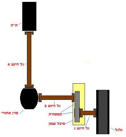

  25. מערכת כזו כבר קיימת בגיפ' האמר. אבל הפוך: במקום הגברת סיבובים, יש בפחתה כדי לקבל יותר מומנט סיבוב.
