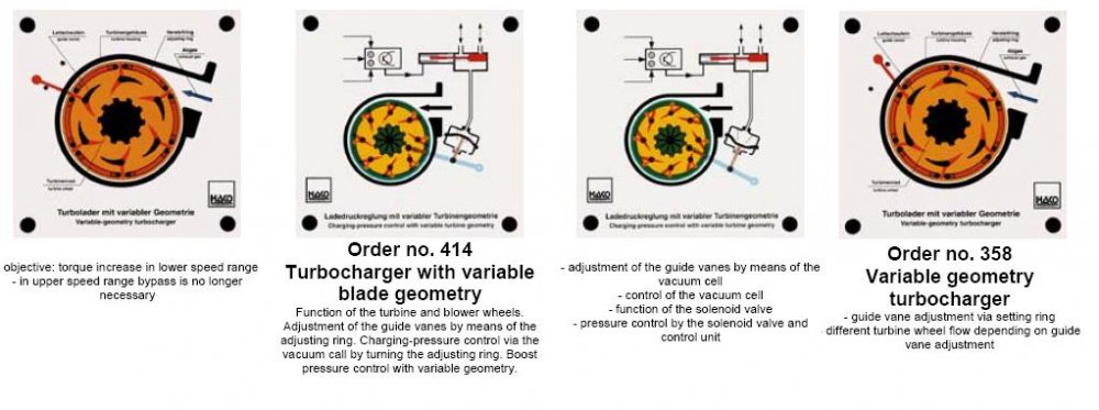

  16. תמונות אלו יעזרו לך להבין את עקרון פעולתו (אני מקווה...). לאחר שתלמד את אופן פעולה העקרוני של מגדש טורבו, כמובן.
