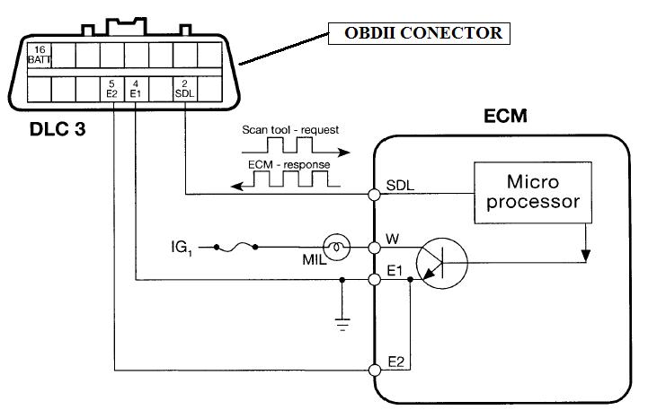

באימפרזה 96 אין מערכת בקרת מנוע OBDII . מערכת זו מאופיינת ראשית באמצעות שקע איבחון בעל 16 פינים בעל צורה מיוחדת. (ראה תמונה מצורפת). ישנם דגמים יפניים וארופיים בעלי התקע הנ"ל, ועדיין אין להם מערכת OBDII או EOBD. -
