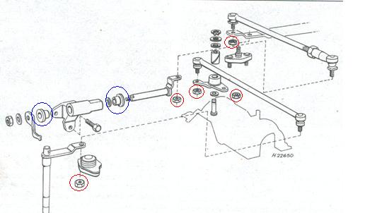

  21. מניסיוני אין צורך להחליף שטנגות . סך הכל מוט ברזל שאין איתו לרוב שום בעיה. יש לחזק ברגים שמסומנים שעיגול אדום (ראה תמונה), הם נוטים להשתחרר. התותבים המסומנים בכחול נוטים להתבלות ויש לבדוק מצבם, במידת הצורך להחליפם.
