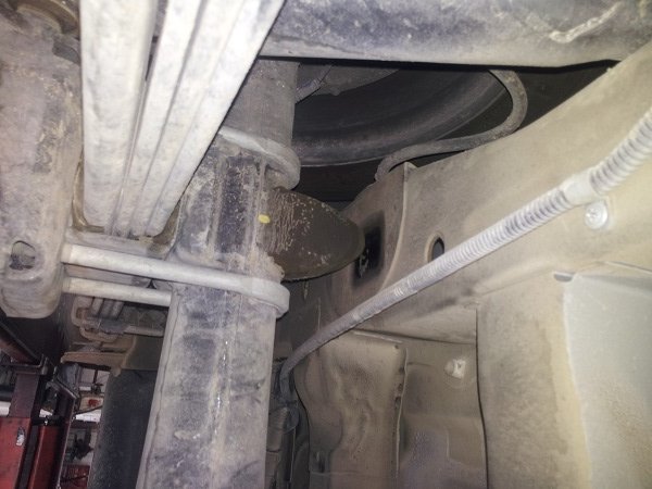

הרכב לא מצליח להתמודד עם זעזועים בכביש-I800 2011.
חנן-ג'יפולוג פרסם הודעה בנושא של GABIUBOGI בתוך טכני, אחזקה וטיפולים
לא רואים בתמונה שלך את המרחק בין הבמפסטופ לקורה. בכל מקרה צריך לראות את המצב כשהרכב עמוס. מה שכן רואים זה שהקפיץ הוא קפיץ עלה. הרכב שלכם מיועד להסעת מטען ולא להסעת נוסעים. לכן גם במצב מתלים אופטימלי אל תצפה לנוחות מצוינת. -

אני לא בטוח אבל למיטב זכרוני מדובר ברכב בן כשלושה חודשים עם כ15000 ק"מ אבל את מה שהוא סחב וגרר בחייו אף רכב בסגמנט שלו לא רוצה לסחוב. ללא צילום או מדידה של המצב ברכב עמוס לא תוכל לקבל סטטוס טוב של מצב המתלים אצלך. -
