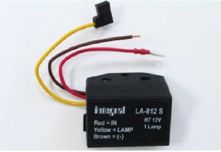

  21. במידה ואין תקלה ברכב ניתן לקנות קופסה שגורמת למתח לנורה לעלות בצורה מודרגת וזה פותר את בעית שריפת הנורות המוקדמת. יש יצרני רכב שמשתמשים בנגד-חוט ארוך מאוד ( 8 מטר מגולגלים לחבילה קטנה) בדרך אל הנורה וזה מוריד את המתח ומאריך משמעותית את חיי הנורה. בכל מקרה, רצוי להשתמש בנורות איכותיות.
