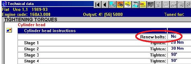

  20. עופר, שלום. בדף המצורף דווקא כתוב שאין צורך להח' ברגים. עם זאת, בהחלט יתכן שבספרות היצרן מורים על בדיקה של התארכות והיצרות ברגי הראש ופסילתם ע"פ תוצאות הבדיקה. איך לחלוץ את הבורג מהבלוק? נדמה לי שיש לך שכן שמתמחה בעניין , אבל אם אתה מעוניין לעשות את זה לבד אז יש מגוון רחב של שיטות. קודם כל, כדאי לדעתי להוריד את הראש כדי לשפר את הגישה. במידה והבורג לא תפוס חזק, ורוב הסיכויים שזה המצב אצלך כי רק הרכבת אותו, אז כדאי לנסות לסובב אותו בעזרת דורן קטן ופטיש. ניתן לרתך עליו עמוד של פיקים של ריתוך עד שהמגדל הזה יבלוט מספיק מעל שטח הבלוק כך שניתן יהיה לתפוס אותו עם פלייר פטנט. חובה לשים לב שלא פוגעים בהברגות אם הבורג שקוע בתוך הבלוק. אפשר לקדוח חור במרכז הבורג עם מקדח (עדיף מקדח שמאלי אבל לא חובה) ואז להכניס לתוכו חולץ (הכי איכותי ויקר שתמצא, ממותג מוכר ונחשב בלבד. חולצים זולים שנשברים בתוך הבורג גורמים לבעייה קשה מאוד לפתרון) עם הברגה שמאלית. יש עוד מגוון שיטות, אבל תתחיל ממה שפורט כאן.
