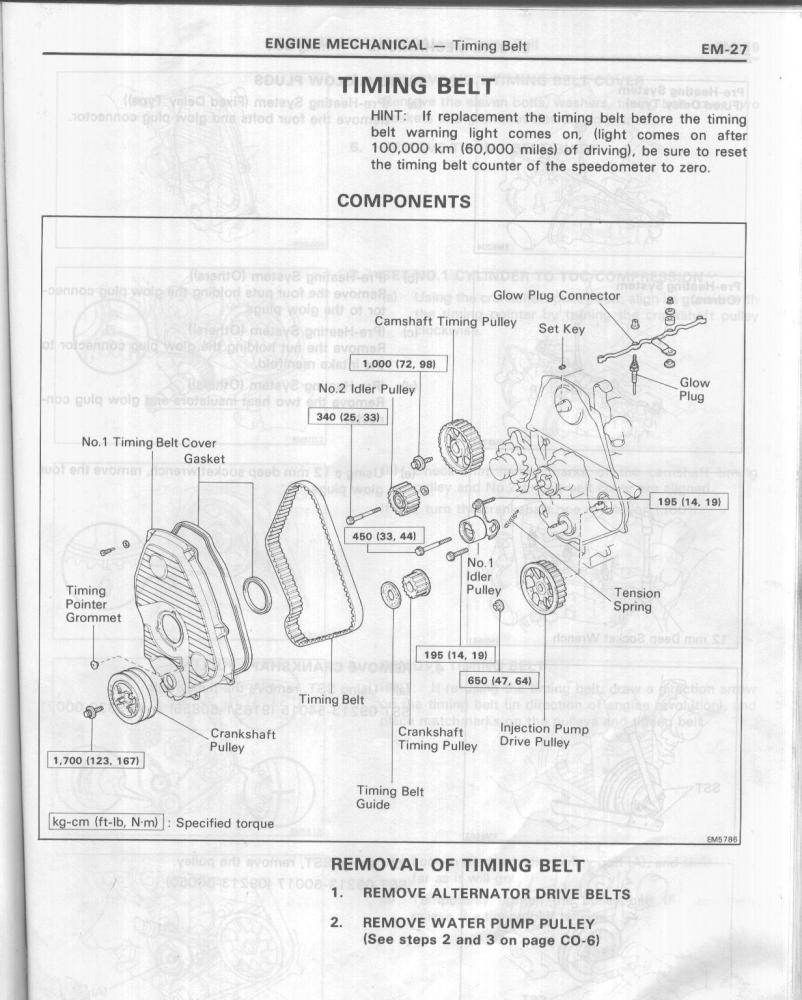

מומנט סגירה של ברגי תיזמון בהיילקס 95 מנוע 2L
חנן-ג'יפולוג פרסם הודעה בנושא של חנן-ג'יפולוג בתוך טכני, אחזקה וטיפולים
בדקתי. מדובר בברגים שונים. -
תודה רבה. אני אלך לבדוק באוטו. נדמה לי שמדובר בברגים זהים ואז אין צורך שתמשיך לחפש. -
2L זה לא שני ליטר. 2L זה מנוע 2.4 ליטר דיזל אטמוספרי. -
מהו מומנט הסגירה של ברגי גלגל הסרק וגלגל המותחן של רצועת הטיימינג? לא מצאתי בהיינס. תודה.

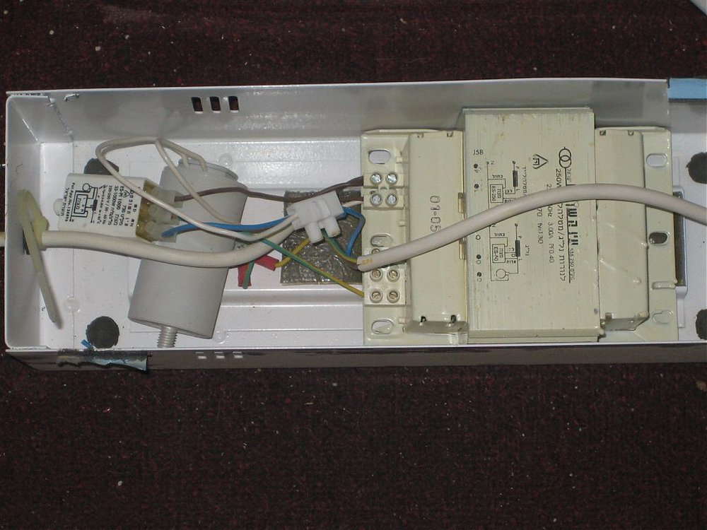

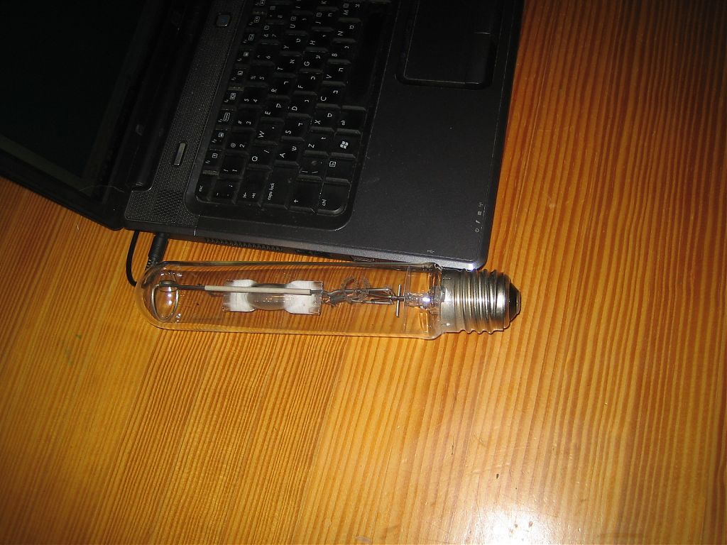

יש לי גינה קטנה בתוך הבית, עם מערכת תאורה מלאכותית מסוג HPS. העסק עבד היטב כשלוש שנים ועכשיו זה נדלק, פעם כן, פעם לא. כרגע לא נדלק. חיברתי את רב המודד שלי להדקי הנורה בזמן שהיה חשמל והנורה לא נדלקה, הוא הראה כ880 וולט AC למשך כמה שניות, ואז התפגר. הסקלה המקסימלית שלו היא 600 וולט, אז כנראה זה לא היה רעיון טוב לחבר אותו למתח הזה. איך אני יודע אם מדובר בנורה לא תקינה, משנק, סטרטר או קבל, בהנחה ואני מצליח לזהות נכונה את רכיבי המערכת? לנסות ולטעות זה הליך קצת יקר, שכן כל רכיב נמדד כאן במאות שקלים.
