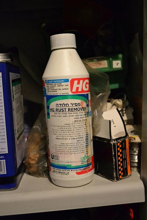

  22. ניקיתי לפני כחודש. רכשתי את החומר אצל טכנוקאר בהרצליה והוא לא זול כמו חומצת מלח. עכשיו ראיתי שהוא מכיל פוספוריק אסיד (חומצה זרחתית) - אבל מה שטוב לדיאט-קולה כנראה לא מזיק לרכב :lol: ... מה שכן שטיפה במים מנטרלת אותו, ויש בו גם אלמנט של ממיר.
  23. הי ליאור, אני שולף מהמותן אבל אולי זה יתן לך כיוון. יש חברה במפרץ חיפה שנקראת "פוליאוריטן", וכשמה כן היא - מייצרת מוצרים וחומרים שונים ומגוונים של החומר פוליאוריטן. ביקרתי במפעל במסגרת עבודתי - ונראה כי אין יישום שאי אפשר לתפור לו משהו מפוליאוריטן. לא בדקתי עמידות לדלק, אבל לפני שכולם קופצים- יש בערך מיליון ישומים לחומר המתקרא פוליאוריטן ויש גם משפחות עמידות לדלק. תנסה - מי יודע, אולי יוכלו לספק פתרון בשבילך. הנה כמה קישורים של שתי חברות שמתעסקות בתחום: פוליבן פוליאוריטן אורן

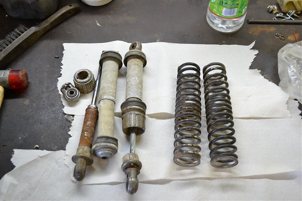

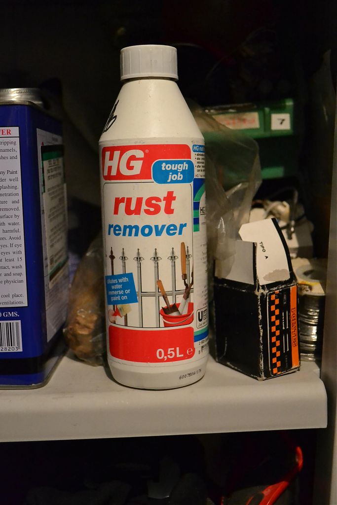

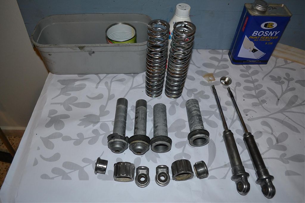

  24. לא מדובר בממיר! מדובר בחומר שנקרא מסיר חלודה (באנגלית Rust remover) הוא ניקה את החלודה למצב של מתכת אפורה בחלקים שהשריתי בו למשך לילה. דוגמה : שים לב לגינגים שעל הקפיצים ועל הבולמים בתמונות שלפני (שתי הימניות), ושים לב לקפיצים בתמונות של אחרי.הניקל של הקפיצים היה מכוסה אמנם בצבע כל השנים אבל בנקודות החיכוך הניקל נשחק והיתה חלודה די עמוקה (אפשר לראות את החלודה על הקפיצים בתמונה הימנית וגם באמצעית). היתה גם מברשת ברזל בעניין אבל בקפיצים היה בלתי אפשרי להגיע עם מברשת לחלק הפנימי ואת הניקוי החומר ביצע. גם בבולמים - אחרי עבודה עם מברשת פלדה מסתובבת עדין היתה חלודה עמוקה שלא הוסרה וגם שם השריה בחומר ניקתה אותה לחלוטין ( לפני תמונה ימנית , אחרי תמונה אמצעית). אח"כ מרחתי ממיר חלודה על המתכת החשופה בקפיצים וצבע יסוד על הבולמים וזהו. אני אצלם לך את הבקבוק בהמשך (ניתן לראות אותו מציץ מאחורי הקפיצים מימין זה מסיר צבע - לא קשור לעניין).
